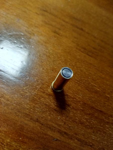

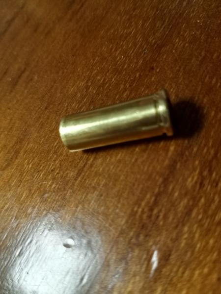

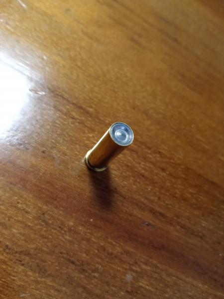

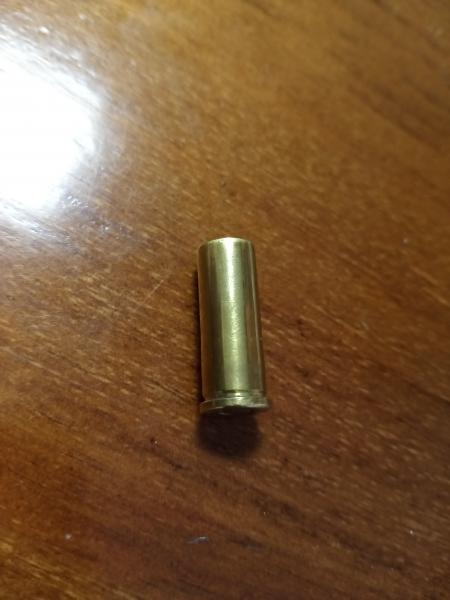

Re: Primera recarga, necesito asesoramiento.
Bueno, un par de fotos para ilustrar el asunto. Son municiones del .32 S&W Long.
La bala con la meseta plana más ancha es la Lazar que estoy tirando ahora, y la otra es la RG de toda la vida.
En las otras fotos quizá se aprecia ese levísimo crimpado que aplico.
JW.
JW.
