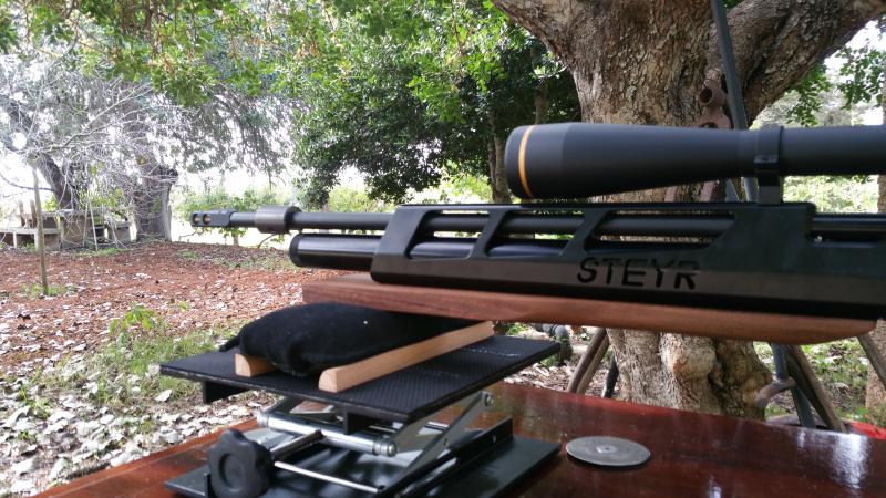

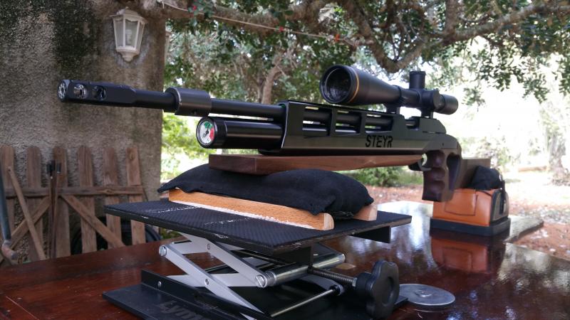

Hablando en términos de buscar precisión, con carabina de aire comprimido y en mi caso en particular, hablamos de PCP y en la modalidad de BR, tengo unas dudas que me gustaría despejar y para ello tengo algunas preguntas que me gustaría hacer e intentar despejar dichas dudas. En principio tengo claro que los armónicos en armas de fuego existen y tambien existen varias formas de corregirlos y atenuarlos. He buscado informacion por varios sitios y en aire comprimido la cosa no está muy clara y tampoco he podido encontrar informacion clara al respecto.
- Existen los armónicos en carabinas pcp, o al ser armas que apenas tienen retroceso no tienen o no influyen tanto en el disparo.
- En caso de tenerlos, me imagino que a menor potencia, menos se notarán.
- Vienen pcp con cañon flotante, esto es un indicativo de que los armónicos haberlos haylos, esos mismos cañones flotantes suelen ser macizos, eso ayuda a disminuir los armónicos o es puro marketing.
- Realmente poniendo un peso en el cañon, éste ayuda a reducir las frecuencias de los armónicos.
- De cuanto peso estaríamos hablando.
- Donde o en que lugar del cañon seria recomendable ponerlo.
- y si el cañon es macizo pero no es flotante, tambien ayudaria poner un peso en el cañon, en este caso me imagino que el peso debería estar cerca de la punta del cañon.
En videos he visto de casi todo, bocachas, air-striper, contrapesos cañon, supresores de sonido y lo único que he probado y se a ciencia cierta que cierra los grupos es el moderador de sonido en una HW100T que tube y machaque. Ahora en una Steyr busco cerrar mas y estoy probando con un air-striper de la misma marca, este es un air-striper doble cono y no tiene regulación, he probado sin conos o quitando delantero o trasero y sinceramente los resultados con o sin air-striper son los mismos, no he notado cambios apreciables, de hay que pregunte por los armónicos o contrapesos para cañon, si merece la pena probar o no perder el tiempo directamente.
Hay lo dejo, se que en este foro hay mucha gente experimentada en estos temas y cualquier ayuda o consejo sera bien agradecida.

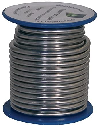

Una manera fácil para ver el peso y donde ponerlo, es hacer una espiral con plomo alrededor del cañon.
En mis tiempos mozos marchaba bien, mismo para las pistolas y luego lo puedes hacer en acero pero ojo porque cambia un poco, yo creo es debido a que el plomo se comporta outrément, marchaba mejor metiendo la espiral de plomo en un tubo de alu cerrando los frentes, además quedaba + 8)
