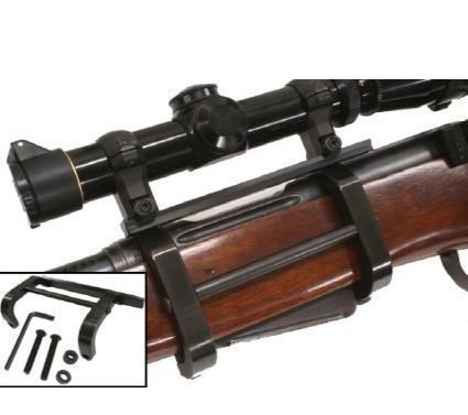

Mi expomatica tampoco lleva rail y en su día estuve investigando , aunque al final lo descarté ya que al llevar el tubo cargador dificultaba más la colocación de un visor.
Decidí dejarla tal cual y tirar con ella con sus miras abiertas .
Asi que me compré otra carabina con visor incorporado .
Puedes buscar algo asi.... Ni idea de dónde comprarlo la imagen la conseguí en Google.
Buenas tardes, quería preguntar a los compañeros del foro si hay algúna forma de colocarle un visor a 10

Gracias por la información, según la foto parece una solución viable el problema es encontrarlo, gracia un saludo

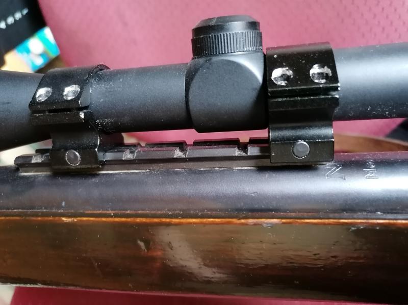

Tambien puedes pegar con pegamento epoxi de alta resistencia un carril weaver o picatinny de 20mm sobre el cilindo, procurando dejarlo alineado con el eje del cañon.
Dada la baja potencia y la calidad de los pegamentos epoxi, no se soltaría. Y al ser de 20mm las anillas son mucho más abundantes.

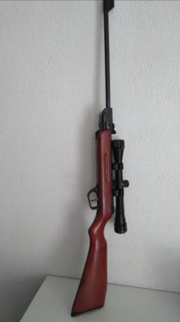

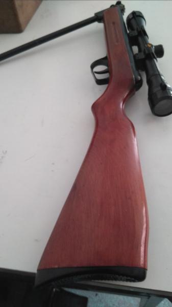

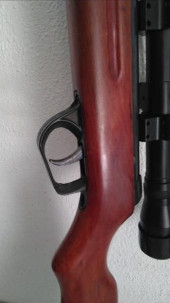

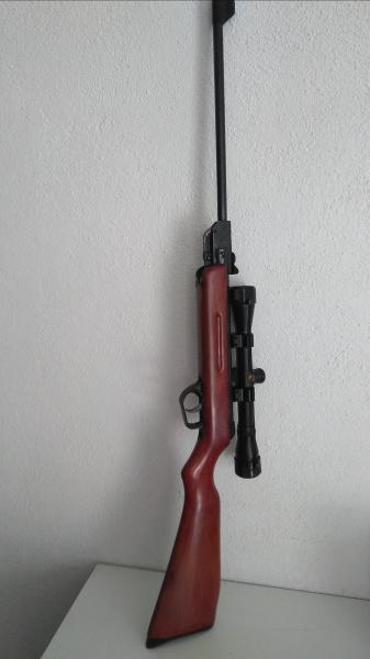

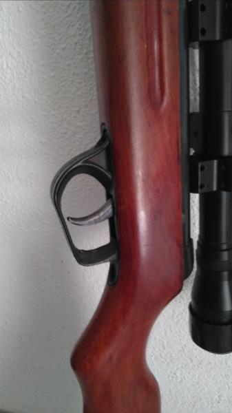

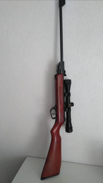

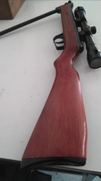

Que recuerdos de la Gamo David, me compraron una cuando tenia 12 años por el año 1969 y me encontré con este mismo problema en el año 1972 cuando quise ponerle un visor y la solución es fresarle las guías, aunque era aprendiz me lo hice yo mismo en el taller, te lo pueden hacer en cualquier taller de mecanización, incluso en un Instituto que impartan el ciclo de mecanización, la desmontas y les llevas solo el tubo a fresar.
Estas fotos las tengo de recuerdo ya que se me rompió el muelle y al abatir el cañón, se rajo toda la culata, esta carabina lleva dos bielas y el esfuerzo se ejerce sobre la culata, por lo que con mucha pena paso a mejor vida y me deshice de ella.

En mi caso le puse un carril pegado.
No me fiaba de fresarlo, por si el grosor de la pared era insuficiente y porque es más facil. Siempre que alinees correctamente el carril con el cañón.
