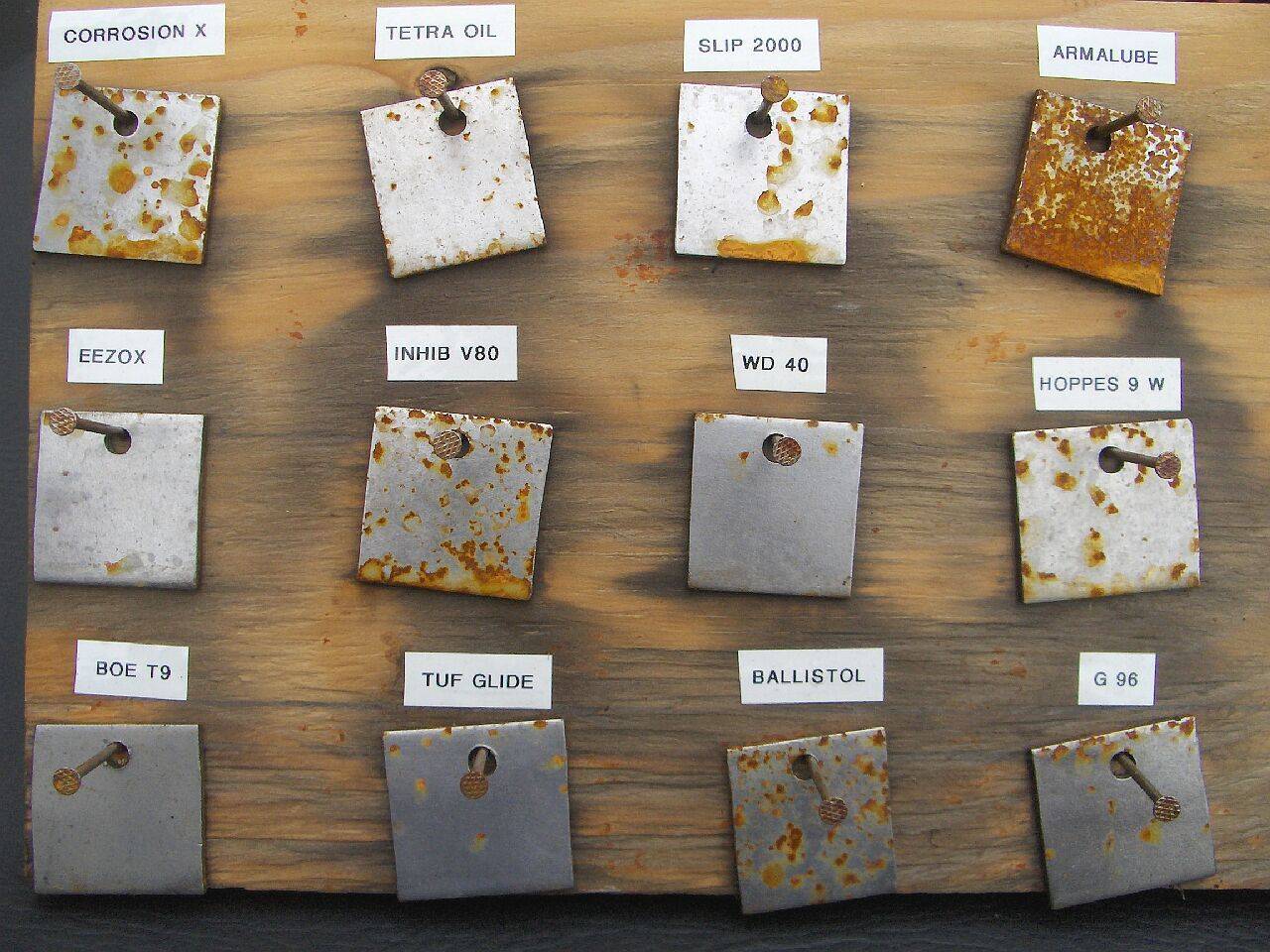

Vamos por partes, para todo, de lejos el WD40, pero, las armas de fogueo, por norma general, NO vienen pavonadas, solo se puede pavonar el acero, o metales ferrosos a los que se le pega el imán.
Las armas de fogueo, en vistas a evitar posibles manipulaciones, suelen ser de una blanda aleación de aluminio, magnesio y zinc (zamak), por lo que generalmente, vienen PINTADAS, o como mucho, las de cierta calidad, ANODIZADAS, un tratamiento de electrolisis......
Para armas con dorados, supongo bronce, dudo mucho de chapados en oro, porque evidentemente, el oro no se oxida, ni pierde el brillo, pasar un poco de algodón mágico Aladin, de venta en el super, es milagroso.
En realidad, para la conservación exterior de armas, y en general cualquier cosa metálica, para evitar el oxido y la corrosión, el WD40 en spray, es imbatible, es bueno, bonito, y barato, vale 7 pavos un bote de 1/2 litro, y es de los pocos aceites en spray, que si lo echas en un paño, frotas el arma, el aceite NO se seca ni se evapora al poco rato como la gran mayoría, en unos minutos, el metal ya esta seco. Con WD40 dura semanas y semanas el metal húmedo de aceite................
Para cañones, y mas si no se van a usar, una baqueta empapada de WD40. Si se va a usar, el cañón de un arma debe estar siempre limpio y seco.
Los yanquis, muy aficionados a hacer todo tipo de pruebas, pues va uno, y coge unas chapas, las rocía con diferentes marcas de aceites en spray, algunas de postín, y las deja un mes a la intemperie, véase foto.......
Para mas información, teclea en el buscador "WD40 rust test"..........

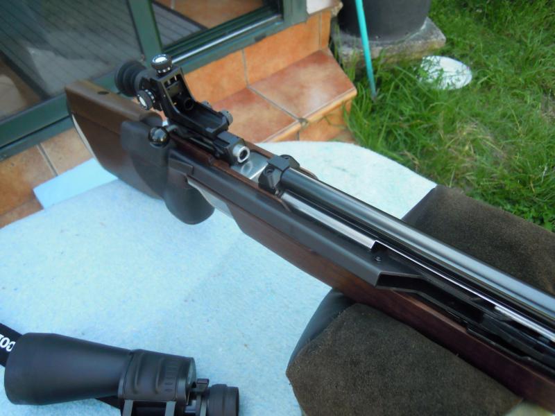

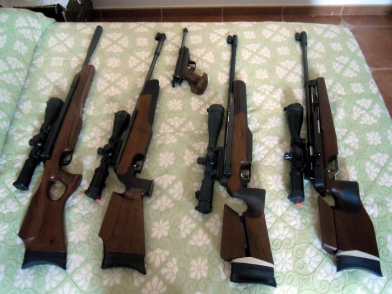

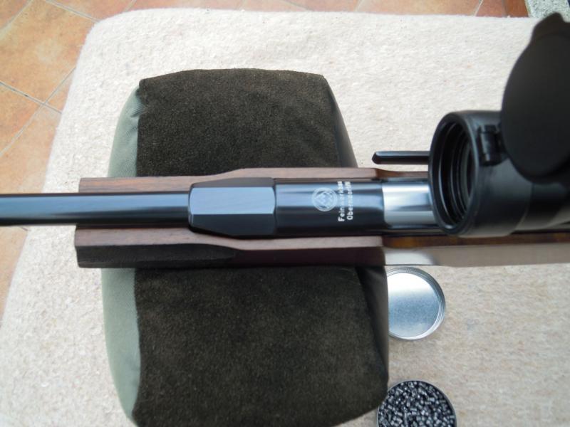

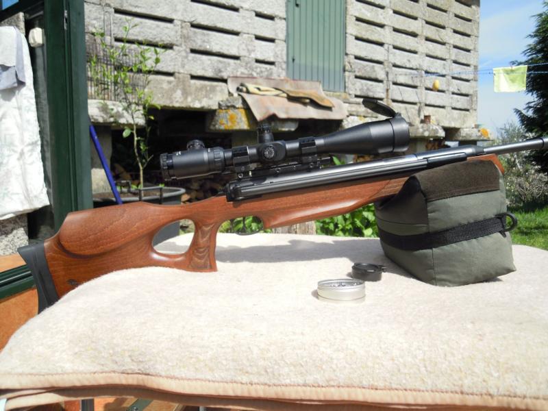

A ver, guardo en una aldea de Galicia, a 500 m del mar, varias armas de aire, porque alli las puedo usar mas o menos tranquilo, en una propiedad privada, cerrada y vallada, carabinas de muy alta gama, que cuestan una pasta, desde décadas, en una casa, prácticamente vacía todo el año, con una humedad del 90% en seis meses que dura el invierno, cuando no llueve tambien todo el verano, y las armas, están IMPOLUTAS, sin la mas mínima mota de oxido, simplemente pasándoles un paño con WD40, y guardadas en sus fundas.....
Y ahora, vamos con las tuyas, la que dices pavonada, ni de lejos eso es un pavonado, estoy casi seguro, que es pintada. Un pavonado, JAMAS se pone así, le puede salir oxido, o picaduras, pero donde no hay oxido, el pavonado sigue integro, jamás blanquea......
El cromado, es mucho mas resistente a la corrosión y al oxido que el pavonado, basta ver un grifo de nuestra casa, siempre mojado....
Las armas doradas, dudo mucho, pero mucho, que sean chapados en oro, o es un ANODIZADO, y la 1911, puede incluso ser un nitrurado de titanio, pero me extraña...........
Ya te digo, en un ambiente mucho mas agresivo seguramente que el tuyo, me basta para tener las armas totalmente impolutas, pasarles por lo menos 1 vez al mes, sobre todo en invierno, un paño con abundante WD40, y sin problemas...

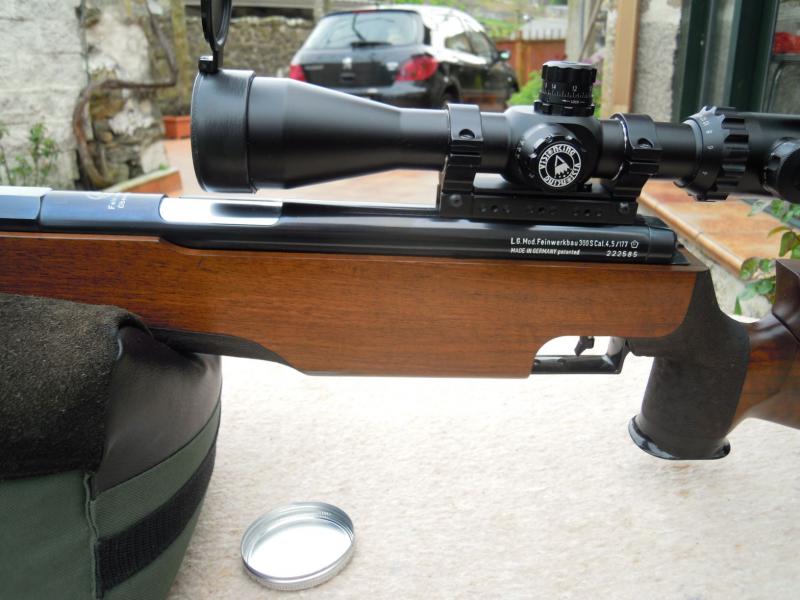

Te dejo una foto de una carabina de calidad, pavonada, fabricada en el año 1971, tiene "solo" 50 años de nada.......

Las maderas, de las carabinas, de nogal con acabado al aceite, dan miedo tras pasar un mes en invierno, todas llenas de MOHO blanco, les paso un trapo, y el moho desaparece, y vuelven a quedar impecables, eso si, cada dos tres años, unas mano de aceite....
Ya puestos, mas fotos, la de la carabina sola, debe ser una de las carabinas de muelle mas caras que hay, y con diferencia a cualquier otra de muelle, una Diana 56 TH, pavonada en mate........... :D Alguna de esas carabinas, lleva cerca de 20 años en la aldea.........

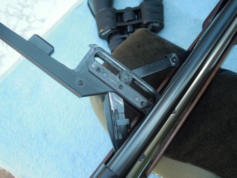

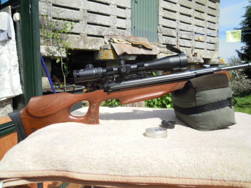

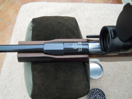

Venga, que ya me calenté a poner fotos........... :lol: :lol: :lol:
Cada cual, tiene su sistema, y a mi, me funciona el mío, creo que salta a la vista, con un producto que ya compras en el super por unas calderillas........porque vamos, a mi casa de la aldea, poco le falta para ser una cámara salina.... :mrgreen:
Y ojo, que el pavonado de mayor calidad, se puede arruinar en solo dos o tres días, con toda facilidad........ :(

Pues manolosolo, parece que la diferencia con el óxido es abismal. Lo probaré y te diré. Aunque a mi parecer para el uso que quiero darle y al menos para las partes externas creo que me irá mejor la CERA RENAISSANCE que me indica el compañero del otro post. ¿No cres? Y para las partes internas ya aplicar el WD40
Que envidia vivír en un sitio así, y te felicito por tu gran colección.
En cuanto a lo del chapado en oro 18 ktes. es lo que el propio fabricante indica, no lo digo yo, aunque supongo será un baño de muy pocas micras.....
El pavonado al que yo me refiero seguro que es un símil, ya que he tenido un revolver llama verdadero pavonado y nada que ver con el pavón que dicen llevar las detonadoras, eso si que estoy totalmente de acuerdo... En los demás acabados también lo estoy......

manolosolo escribió:Se me olvido....
Si, con las maderas no tengo problemas pero te lo agradezco
