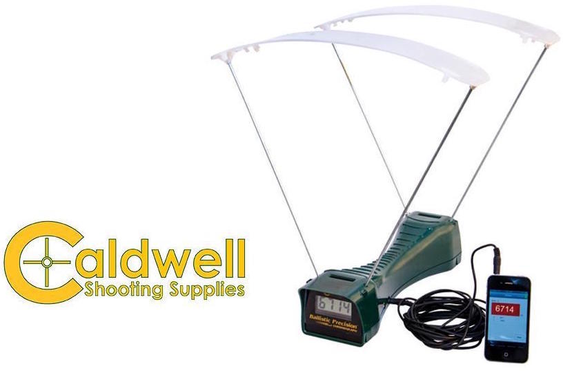

Buenas, compañeros.
Poseo un chrono Caldwell desde hace ya bastantes años, es el modelo con cable para conectar al móvil. Desde que cambié de móvil y actualicé el sistema operativo, la aplicación que descargué para controlar el chrono a distancia desde el teléfono, no funciona; o se cierra sola o simplemente no reconoce el chrono. He escrito varias veces desde Play Store a los desarrolladores de la app, pero no me repondieron. El SO de mi móvil es Android 10, en un Samsung Galaxy A10.
Alguien se encontró con el mismo problema? Me podéis ayudar x favor? Gracias de antemano!

Pues yo estoy en el mismo problema que tú.
Lo compré de segunda mano y no me funciona en el teléfono. Me da un error de que es imposible establecer conexión
Voy a probar instalando la app en un teléfono más viejo.

Te cuento.
Revolviendo por la web, encontré una solución que creo a mi me funciona, a la espera de probarlo en el campo de tiro. Pero antes me salía en rojo el cuadro donde marca la velocidad y ahora ya me sale en color negro. Aparte que reseteo la COM y no me da ya error.
Hay que ir al administrador de permisos y darle a la app de Caldwell permisos para el micrófono y la cámara.
Hice eso y aparentemente va ok.

Hoy lo probé en la galería y funciona perfectamente.
