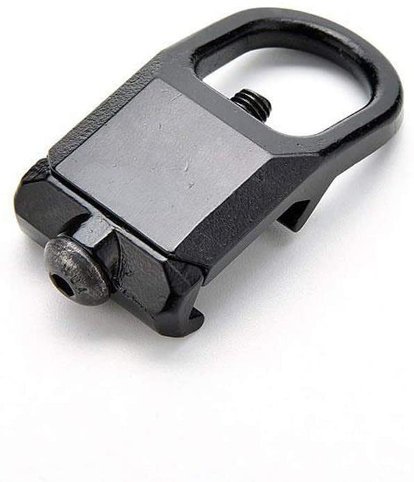

Hola estoy buscando un freno picatiny para que las anillas de mi visor no se muevan con el retroceso de la carabina ya que estas no quedan fijas en el riel con el tipico tornillo que encaja en los huecos del mismo pero no se su nombre y no consigo encontrarlo en aliexpress y ese tipo de tiendas pero casi seguro que debe existir.
Seria algo como lo de la foto pero sin la anilla, esa pieza es para poner correas en carabinas yo tengo una pero afea mucho tal cual.
saludos

No creo que te haga falta esa pieza, que tampoco tengo claro que exista, porque seguro que has montado unas anillas Weaver en un carril Picatinny, que es casi 1/2 mm mas ancho, pero con montar las anillas hacia atrás haciendo tope contra el rebaje del carril, eso debería bastar para que no se muevan, pienso yo........

Ese es el problema q no entran en el rebaje...no tienen pasador para el rebaje

Que raro, jamás he visto unas anillas para carril de 20 mm, sin el tornillo o pasador central............
Que marca son???
Que marca son???
Re: Como se llama esta pieza?
sin marca son chinas son del estilo de las de carril de 11mm con dos allen que aprietan la mordaza contra el carril pero no llevan el tornillo que hace de pasador. buscare otras y listo, era por aprovecharlas mi carabina es de 24 juilios, de piston de gas y pega buenas patadas, ya me ha pasado antes que el visor se acaba moviendo, incluso en los aros como no esten bien apretados, pero si me paso daño el tubo.

Mejor, compra unas con pasador, las hay desde 5 € la pareja, envío incluido en Aliexpress....

Yo he colocado un adaptador de rail de 11mm a 20mm y finitto.

Fijate en este enlace, son anillas, chinas, como bien dices. Hay un tornillo hallen central, que fija fuertemente las anillas en Su sitio una vez apretados los tornillos laterales........ pero. hay que fijarlo antes de instalar el visor. Puede que Tus anillas sean de este tipo.
