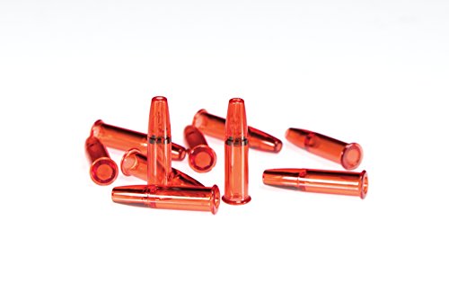

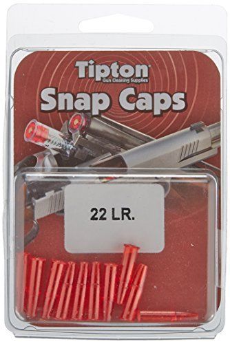

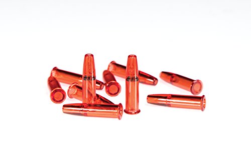

Sí es seguro si utilizas este de alivia percutores:
Pero ten en cuenta que, con el tiempo, se irán deteriorando y los deberás cambiar. En realidad, hay que tratarlos como consumibles.
Para que duren más, los introduces a mano girándolos para que no percuta la aguja en el mismo sitio siempre.
Espero que ayude.
Saludos cordiales.
