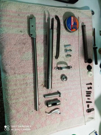

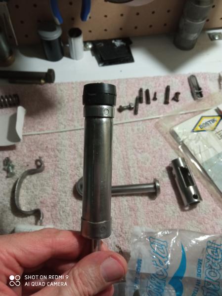

Buenas noches. Estoy buscando el sello de pistón para una Diana Mod. 23. ¿Alguien puede ayudarme? Gracias.
Adjunto foto.
Adjunto 00

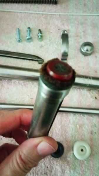

Mensajepor luchar » 15 Abr 2021 10:33
Abr 2021 08:23
Hola. He solucionado el problema con dos tapones de silicona para los pies de la a silla.
Añado foto. ...... :birra^:
Gracias a todos..... :birra^:
Saludos cordiales.... :saluting-soldier:
( La camera del cañón mide 22 mm)
Adjunto 50
josegun
Mensajes: 2244
Registrado: 21 Abr 2012 19:48
Re: Sello Diana mod. 23
Mensajepor josegun » 15 Abr 2021 20:35
Pero cómo puede ser!!!!
Nosotros nos complicamos buscando los repuestos y pagamos una pasta y ahora tú le pones un tapón?
De verdad eso va a funcionar? Al ser silicona como apuntas,ese tapón no debería hacer fricción y dificultar el deslizamiento?
Los sellos deben cumplir escrupulosamente el diámetro,no sólo basta con que "entre"
Ya no dirás....
Vamos,que si funciona,bien merece una chincheta y poner la equivalencia sello Diana mod.23/tapón
manolosolo
Mensajes: 17996
Registrado: 02 Ene 2009 06:01
Ubicación: Galicia
Mensajepor manolosolo » 15 Abr 2021 21:30
Cuando el invento se desintegre en unos cuantos tiros por la presión y temperatura que alcanzan los sellos al comprimir el aire a gran velocidad, ya sabe donde encontrar el repuesto original......... :lol:
:ypist: :metra: :pist: :xpist:

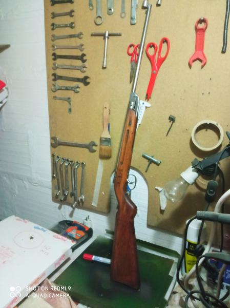

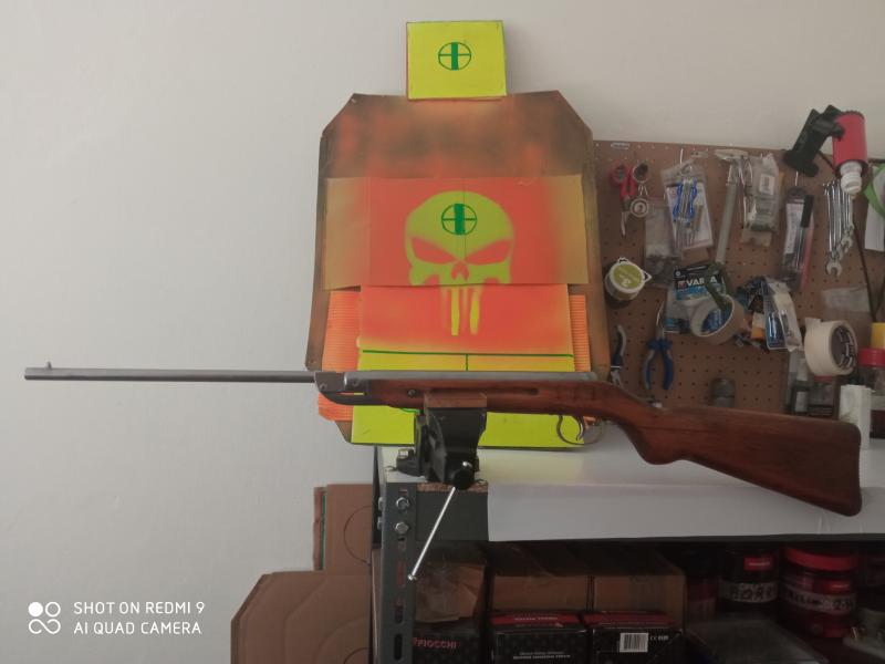

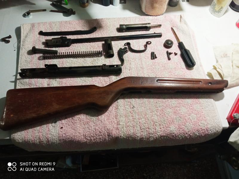

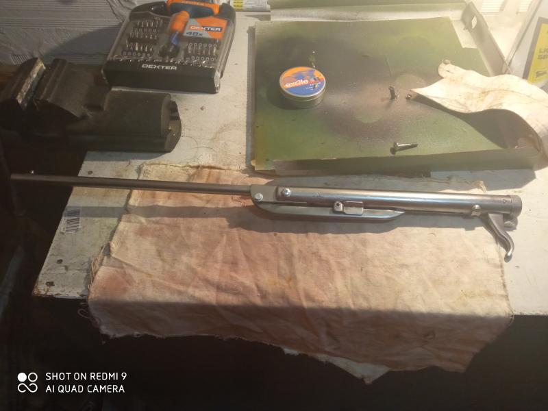

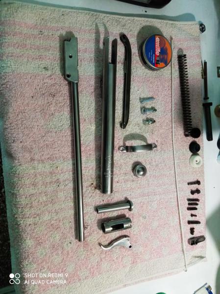

Hola ....
En Italia tenemos un límite de 7,5 julios para rifles de aire comprimido. Más de 7.5 julios, los rifles requieren una licencia de arma de fuego. Todavía tengo que montar la culata, pero he montado el fusil y todo funciona. Los tornillos que se muestran en la foto son temporales. Probé a una distancia de 10 mts y más o menos la potencia debería estar dentro de los 7.5 julios.El rifle es un recuerdo familiar, colgado en la pared durante décadas. Después de montar el todos volverá al mismo lugar.Cuando termine el trabajo, haré una decina de tiros desde 10 mts e insertaré las fotos.
Adjunto 80
Montada
Adjunto 81
Ahora
Adjunto 82
Original

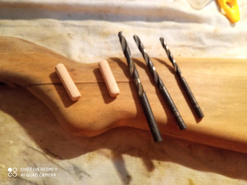

Hola.

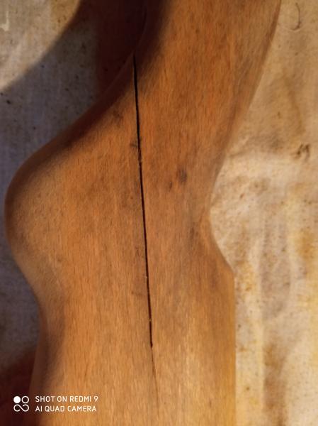

La culata también tenía una grieta, que ya he cerrado.
Adjunto 90
Adjunto 91

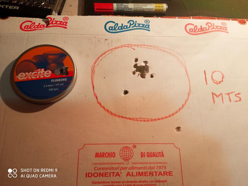

Hola a todos.... :saluting-soldier:
Terminé el trabajo. Hice 10 tiros desde 10 metros y de momento todo funcionó. Ahora el rifle renovado internamente y externamente vuelve a su lugar: colgado en la pared!
Gracias a todos.
Saludos..... :birra^: :birra^: :birra^:
Adjunto 100
Adjunto 101
