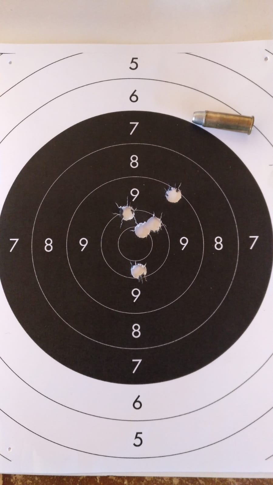

Yo pongo csb1 M 9greins con punta fundida por mi de 220, esta diana es a 100 metros sentado y apoyado,
el rifle es el tigre, tambien cargo las RG +semi de 200 son sp3 20 greins , y no tengo que mover el alza , a 100 metros

Puedes comprar en la web de RG las.semiblindadas. yo las compré así. Con la vita N110 saco velocidades pornográficas. En mi tigre esas semiblindadas con la vita hacen una combinación fabulosa de prestaciones y precisión.
