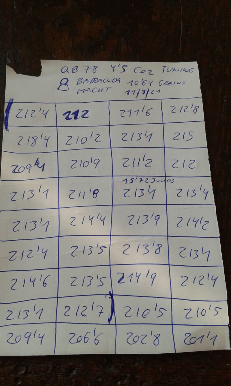

Mensajepor alberttossi » 14 Abr 2021 11:21

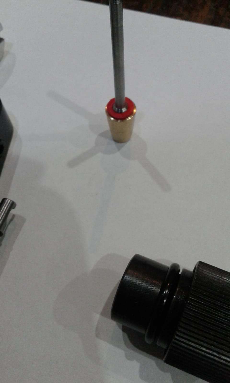

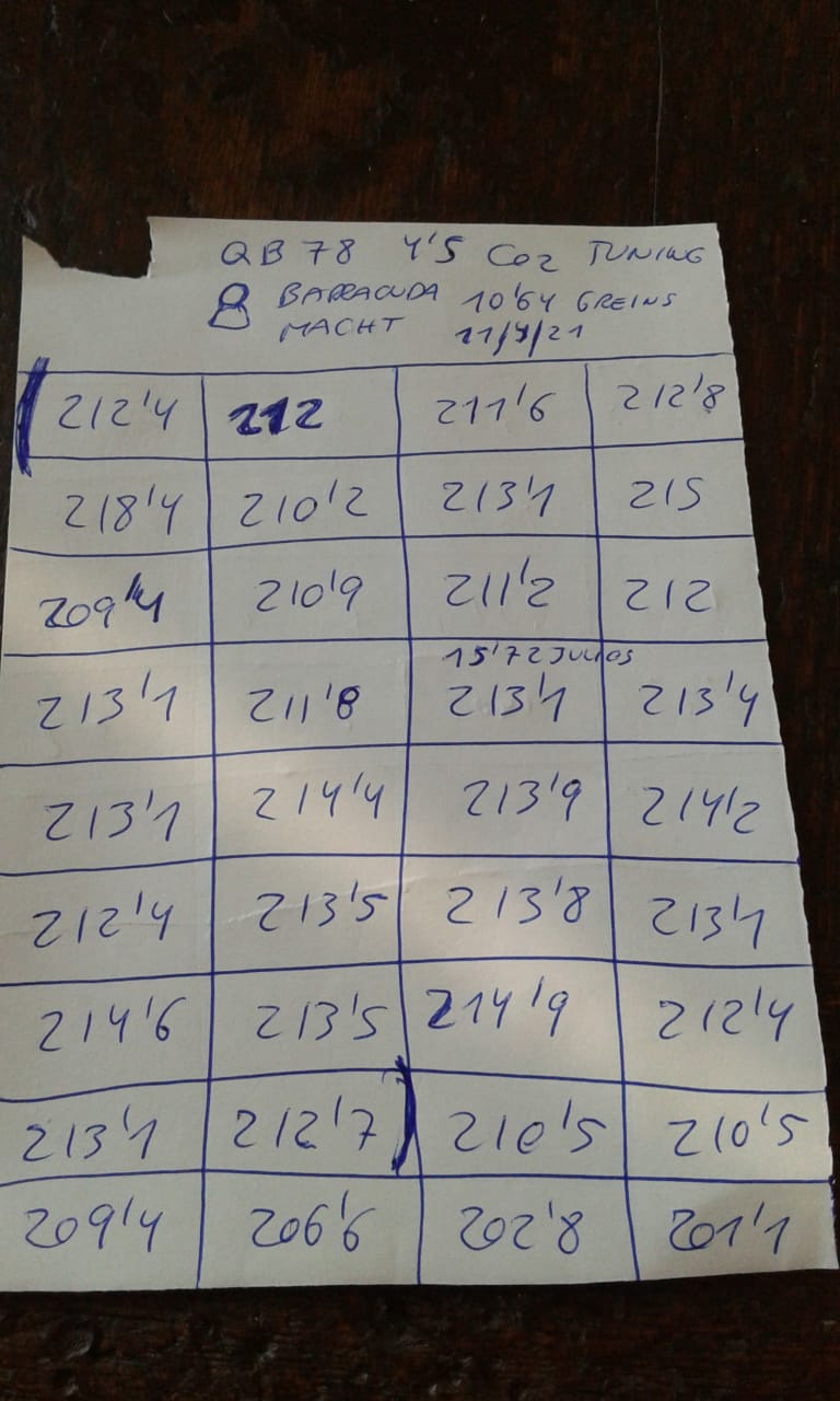

Gracias por las respuestas a todos¡, al final decidi mandarsela a Javier Serano, y me la envia en breve, en las pruebas que ha realizado con Baracuda Match da unos 32 tiros muy buienos en torno a los 212 m/s (15j ) muy constantes.
Con eso me sobra para tirar algun rato en la huerta, sin tener que liarme otra vez con botellas de aire etc,
Ya he tenido duratnte años 14 / 15 PCP de alta gama, Edgun.Steyr,airarms,vulcan.cricket,leshy,hw100,fx etc etc. Pero ahora no es lo qe necesito.
Muchas gracias de nuevo
Alberto

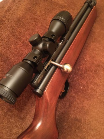

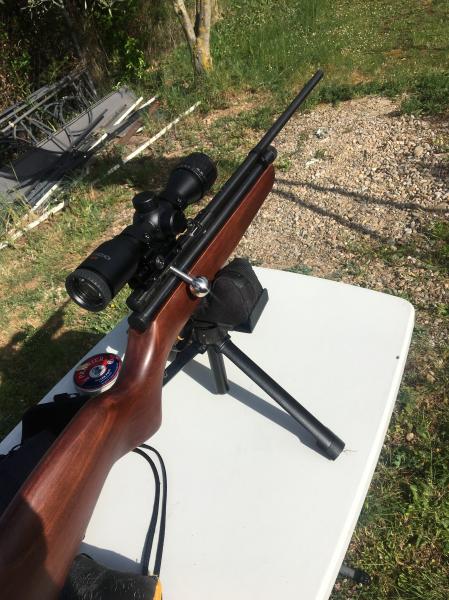

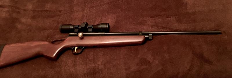

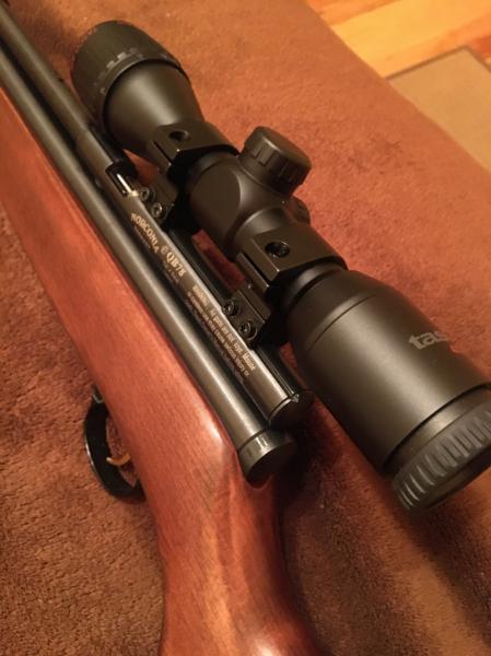

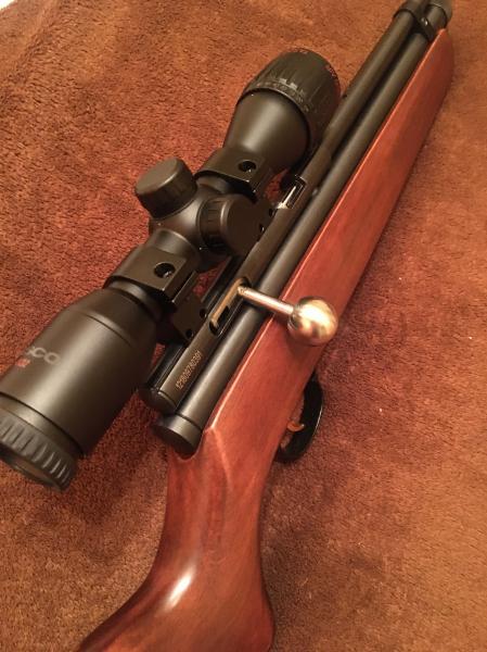

Mensajepor alberttossi » 26 Abr 2021 10:30

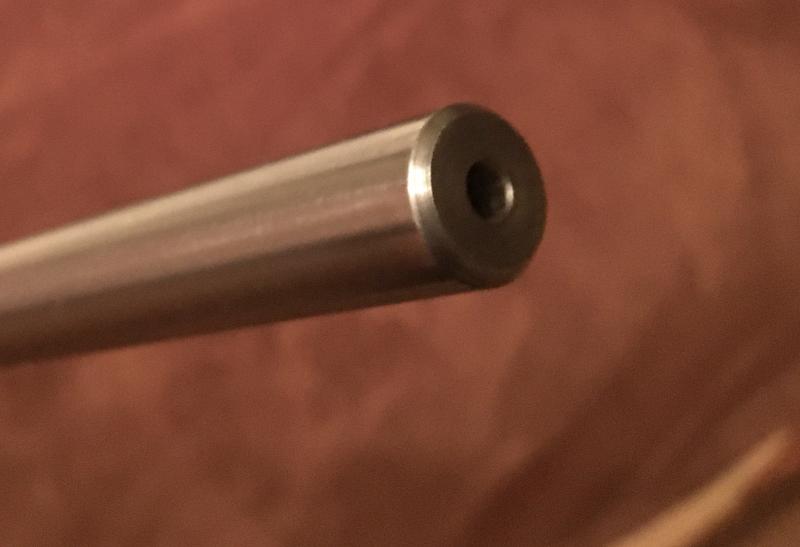

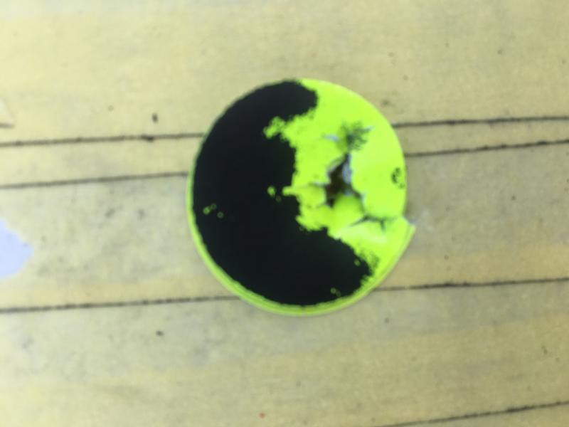

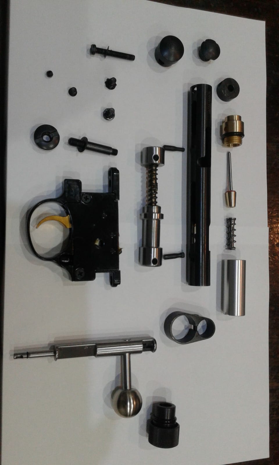

Os dejo el los resultados tras tuner la qb78 de luxe en 4,5, perfecto trabajo de J. Serrano, que la ha dejado muy fina a mas de 15 j con baracuda match. Sorprendente como va la "china" low cost y el visor tasco x4 AO que le he montado, de pequeño tamaño pero que funciona perfecto tanto en claridad de lente como en el afinado de cliks por un costo de 75 euros.
No es un PCP pero se acerca mucho¡
para entretenerse sin tener que usar la parafernalia de botellas,estaciones de carga etc..con dos botellitas 30 tiros muy buenos y precisión mas que aceptable.
saludos

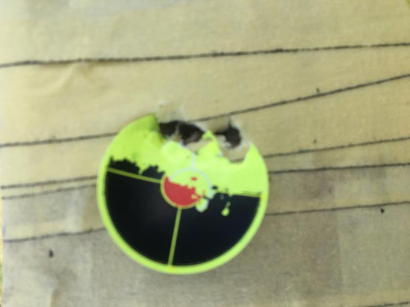

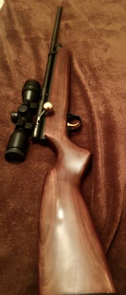

Mensajepor alberttossi » 26 Abr 2021 10:34
mas..25 y 40 mts

fedello
Mensajes: 2574
Registrado: 04 Dic 2012 23:08
Re: Qb78 de lux 4,5
Mensajepor fedello » 26 Abr 2021 16:38
La estetica y el cerrojo de esa carabina me tiene loco.

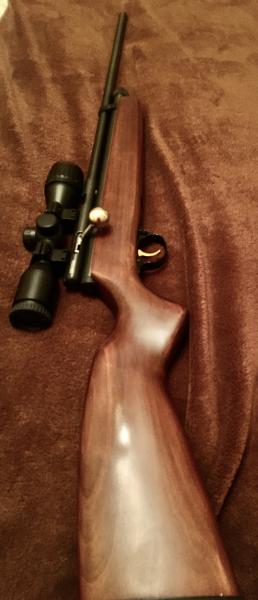

alberttossi
Mensajes: 1971
Registrado: 06 Dic 2006 10:01
Re: Qb78 de lux 4,5
Mensajepor alberttossi » 26 Abr 2021 17:03
fedello escribió:La estetica y el cerrojo de esa carabina me tiene loco.
El cerrojo que ves en la foto no es el de origen, es parte del tuneo de j.serrano. El que trae de fabrica es dorado y mucho mas pequeño, diria yo que menos de la mitad del que ves.
Este facilita mucho la recarga.
saludos
fedello
Mensajes: 2574
Re: Qb78 de lux 4,5
Mensajepor fedello » 26 Abr 2021 21:57
Si, tuve una pcpeada.
Lo que me gusta del cerrojo (aparte del movimiento del movimiento de encaje, no me gustan los lineales) es que amartilla hacia adelante, con lo cual es imposible un "cerrojazo" accidental.
A veces da que pensar ver lo que da esa marca ppr 100 euros, precio por el que otras apenas te dan un silenciador o una botella...
