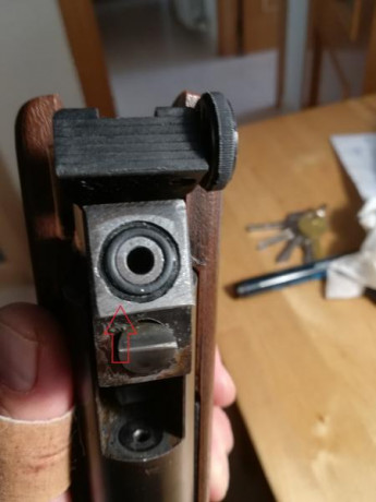

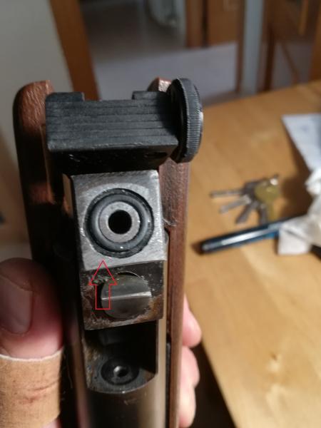

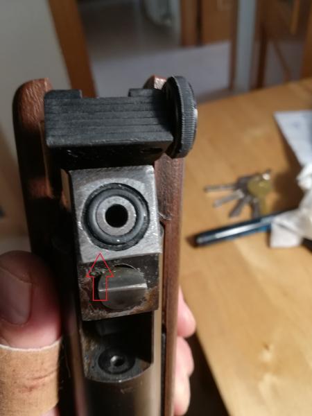

Esa es la cuestión, que la Gamo 85 hasta hace 2 meses tiraba muy bien y de un tiempo a esta parte dispara un balín al norte y otro al sur, eso cuando no los deja a mitad de cañón. Yo no entiendo nada de carabinas de aire pero supongo que algún retén o alguna vàlvula deben estar rotos y debe tener alguna fuga con lo que la entrega de potencia es irregular. La verdad es que solo por ser una clàsica ya me gustaría conservarla. Pongo una foto donde se ve que el contorno del retén del cañón tiene el metal deformado, no se si ese podría ser el problema. Esta carabina la heredé después de estar 30 años detrás de un armario. Yo la desmonté, le quité el óxido y volví a pavonarla, pero el mecanismo interior no tengo ni idea de como puede estar.
Quizás si que será mejor invertir el presupuesto en una puesta a punto.
Re: carabina de 24 J para balines de 4.5
Saca esa junta del puerto de carga y dale la vuelta .
Los tornillos de la culata bien apretados ,el tornillo que hace de eje del cañón que este lo suficientemente apretado para que una vez abierto el cañón , puedas dejarlo en cualquier posición fijo sin que se bascule por su propio peso hasta el final del recorrido .
Munición de calidad, nada de perdigones gamo ,bien apoyado sobre algo mullido tipo toalla enrollada , para esas distancias que pretendes prácticar , con un visorcete es suficiente carabina .
Hay tutoriales por la red de sobra por si necesitas sustituir muelle y sello . Todo es ponerse , recambios también venden .
