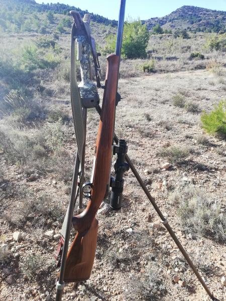

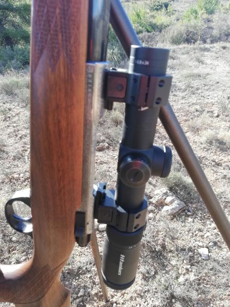

mvallelo
Mensajes: 654
Registrado: 09 Oct 2012 17:49
Ubicación: Granada
Re: Eleccion visor Delta o Kahles
Mensajepor mvallelo » 10 Mar 2021 21:40
No está tal alto como parece, lo justo para poder cargar cómodamente :D
