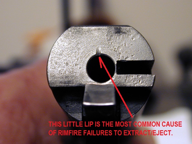

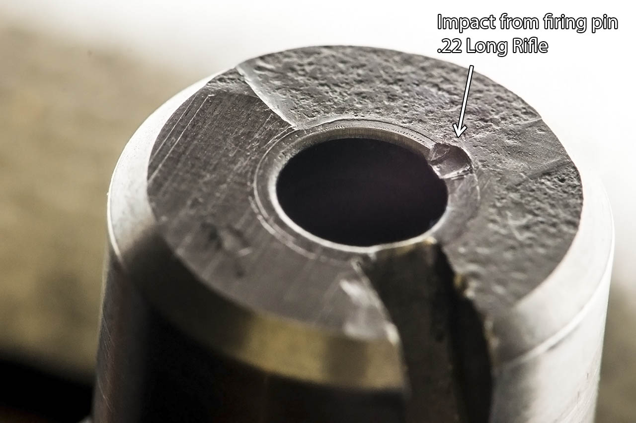

Lo primero de todo, comprobar si el plano de la recamara esta bien, y no se ha abusado de tirar en seco, sin cartucho.
Si se ha tirado mucho en seco, la aguja golpea contra la recamara, y poco a poco la va deformando, creando una pequeña rebaba, y se engancha el cartucho tanto al entrar como al salir, dando interrupciones...........
La solución, limar ese rebaje, para volver a redondear la recamara, y si es muy acusado, dar un punto de soldadura y repasar.....
