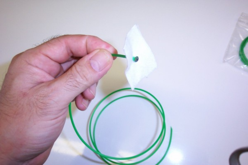

Yo para limpiar uso el sistema de los trocitos de algodón con algo de aceite cogidos con un trozo de hilo de desbrozadora.

Yo no meto nada metalico en los cañones, salvo balines claro.
Trapo atado con hilo o hilo de desbrozadora.

Aun asì, yo prefiero el plàstico, algodón o papel, por precaución, manìa o lo que sea.

Otra cosa es que se utilice aluminio sin anodizar y del blando, entonces sí. Pero para eso, prefiero usar, como tú, el hilo de pescar con trapitos.

La varilla de los estores es buena opción, a mì con el hilo de desbrozadora a veces me cuesta sacar el algodon del ultimo tramos.

Yo me acostumbré al trapito porque entonces tenía dos carabinas de cañón fijo, luego cuando tuve la de quebrar seguí haciéndolo igual, es un sistema práctico para mí y me quedo tranquilo más que oyendo el ruidito de las cerdas dentro del cañón. Tampoco es una cosa que se limpie cada vez que pegas unos tiritos, hay gente que dice que nunca lo limpia o que no se acuerdan de cuando lo hicieron...
