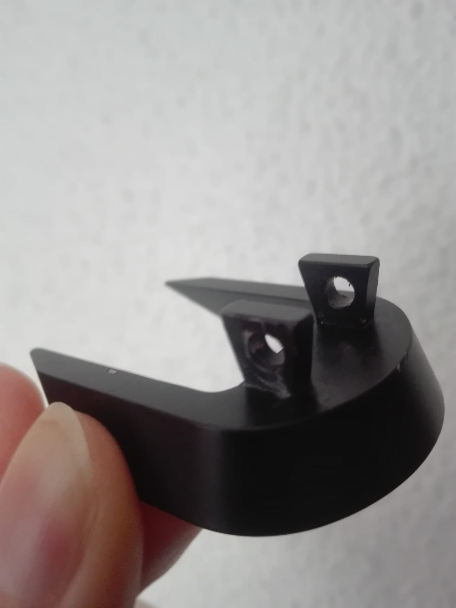

Buenas tardes. Quiero desmontar las cachas de esta pistola y buscando, buscando, lo único que he encontrado es algún tutorial en Youtube de éste modelo, pero sin brocal para el cargador, sacando las cachas empujándolas hacia abajo y aquí radica el problema, que como el modelo referido si lo lleva, no sé si es necesario quitar antes dicho brocal o simplemente con sacar el pasador que portan en su parte inferior se pueden sacar las cachas empujándolas hacia atrás. Si algún compañero me pudiera indicar como hacerlo o dónde pudiese encontrar ésa información le estaría muy agradecido.

El retirar el brocal no tiene complicacion. Solo va cogido con el pasador y lo puedes retirar facil. Ten cuidado al quitar las cachas y hazlo con paciencia. Hay que sacarlas desde abajo, levantandolas, mira por dentro que tienen unas pestañas que se agarran al armazon, por donde va el cargador lo puedes ver. Separa los laterales con cuidado de no partirla que son de plastico y ve levantando desde abajo. Ten en cuenta que las cachas tienen una forma abajo que es donde se apoya el muelle del martillo. Con cuidado y con practica salen bien.

Muchísimas gracias compañero Miramar. Me han sido muy útiles tus indicaciones.
