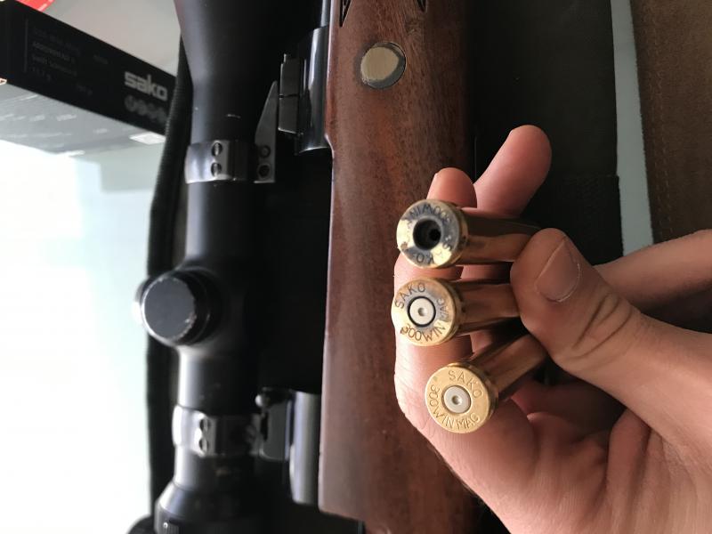

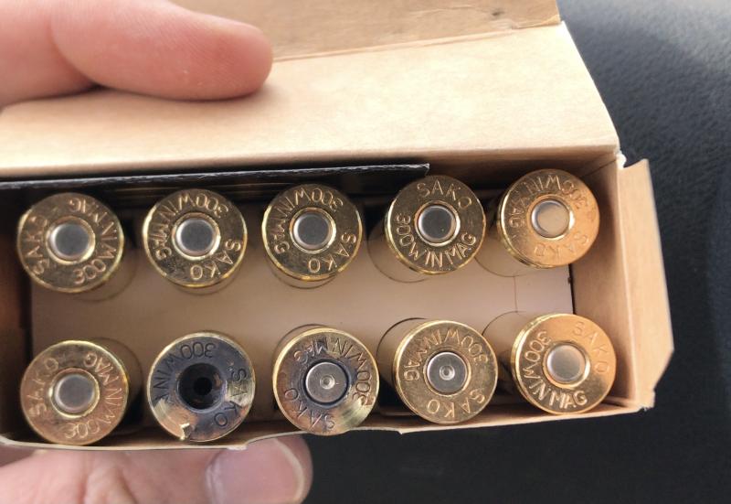

Hola, abro este hilo para haceros una consulta, ya que hace un par de días compré unas 3 cajas de esta bala Sako Arrowhead 2. Hoy me he dispuesto a poner el rifle a tiro (Sako AV 300wm) ya que no la había gastado nunca, la compré por recomendación de mi armero. (Anteriormente he estado gastando Geco y Remington sin problemas) No me enrollo, en el primer tiro para ver cómo estaba el rifle, no he notado ningún tipo de problema. En el segundo tiro me ha parecido algo más brusco el estallido del rifle y me ha costado abrir el cerrojo... la vaina presentaba en el culote quemadoras grises alrededor del piston... ya me estaba mosqueando. En el tercer tiro más de lo mismo pero esta vez me las he visto put..s para abrir el cerrojo y conforme he sacado la vaina se le ha caído el piston... presentando las mismas quemaduras grises tanto en el culote de la vaina como dentro del cerrojo...
Tras ver esto he llamado a mi armero y se lo he explicado, llevándose una buena sorpresa ya que según el era a la primera persona que el tuviera constancia que le pasaba con esas balas, echándole la culpa a mi rifle según el... diciendo que podría ser la aguja percutora que salga más de lo debido..? Me ha extrañado bastante ya que el rifle ha ido muy bien con el resto de marcas de balas que he usado...
El lunes he quedado con el para que lo vea, y me quiero dirigir a vosotros antes para ver si alguien que entienda de la materia me puede dar alguna causa del problema?? Yo lo achaco a la munición... pero tampoco soy un experto, y me gustaría tener una tercera opinión antes de llevarlo al armero donde compré las balas.

Re: Problema de sobrepresión? Sako Arrowhead 2
pues son signos de sobrepresion, tu armero que cante misa.

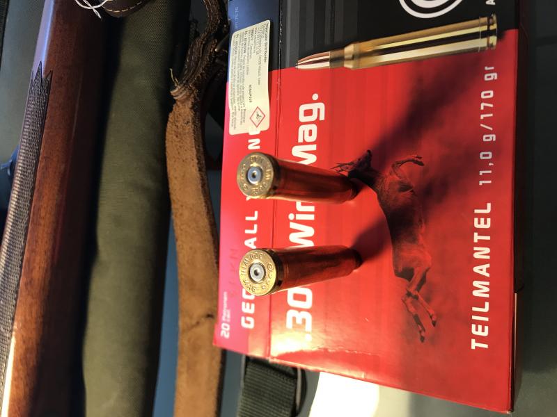

Aquí dejo foto de las Geco, las cuales no he tenido problemas con ellas, y dudo que sea del percutor de mi rifle...

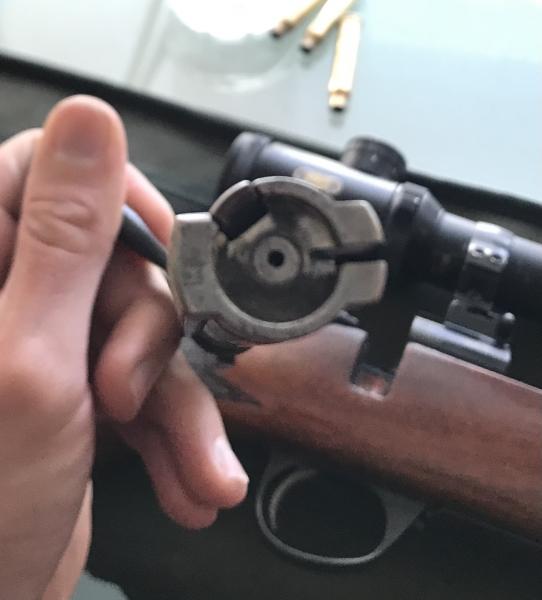

El rifle lo he revisado, he desmontado el cerrojo por completo y no he visto daños, solo la parte que envuelve el culote de la bala que está chamuscada y marcada con el pistón, limpiare a conciencia y espero que no haya problema al usar otra municiòn.
Yo lo que aprecio, es que el pistón de las geco que has disparado están algo menos “expandidos “ no se como explicarlo o decirlo, pero tengo entendido de que cuando un pistón esta como se ha quedado el de la sako es que está cargada bastante caliente ... pero yo no me meto en esos temas que no controlo , solo de oídas. A ver qué te dicen los compis por aquí .
La munición Sako no la tengo por mala, sino todo lo contrario, lo cual no quita que haya algún defecto en ese lote.
Esos síntomas son claros de sobre presión
El rifle está perfecto no te comas la cabeza, además es un señor rifle.
Las fotos muestran signos de sobrepresión. Si fuera defectoi de la aguja percutora, el piston aparecería agujereado o con tan poco picado que no hubiese disparado el cartucho. Respecto a tu armero, sabes con seguridad que entiende el oficio o es un tendero que ha abierto una armería porque le gustó más que una zapatería?
Siendo la munición de una firma prestigiosa, yo me pondría en contacto con el distribuidor y le explicaría el problema. Casi seguro que a su través la firma al enterarse de esa munición defectuosa no sólo te la cambie sino que seguro que alguna deferencia más tienen contigo.
Si el cabezal del cerrojo esta bien, es sobrepresion.
