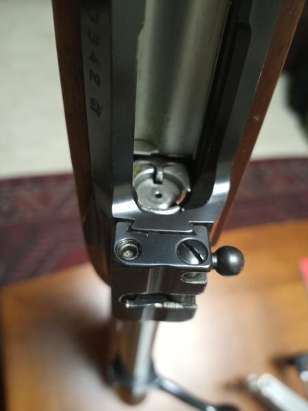

He hecho una foto donde se ve asomar a las seis en la posición de disparo el expulsor y la relación de medidas entre la cabeza del cerrojo al tope de su recorrido y la parte trasera del cargador, que es donde se encontrarían los culotes.

No puedo ver tus fotos, me sale un mensaje indicando que no tengo los permisos necesarios para ver los archivos
