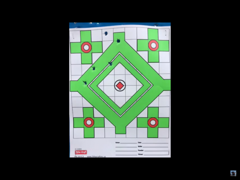

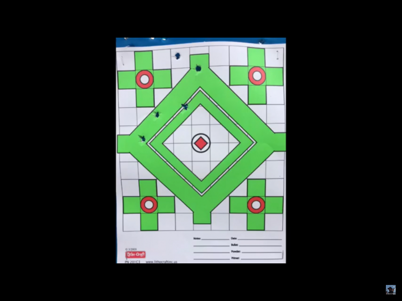

Mensajepor Adams1851 » 07 Feb 2021 15:13
El “experto americano”....a 22 metros (75 feet) prueba Colt Navy 1851....apoyado.
Ismael Tolomeo, “Todólogo hispánicus”, para servirle.

Bueno, en lo que no te puedes fiar mucho de los norteamericanos es cuando dicen si un arma es precisa o no, tirando a dos manos, doble acción, y a una chapa puesta a 7 metros. Será suficiente para tiro defensivo, pero tirar a 25 metros a una diana reglamentaria a mano alzada es otra cosa.
Del Walker lo que he leido es que fue el revólver más potente hasta la llegada del 357 Magnum. Lo veo muy posible.
