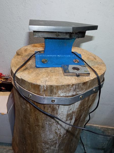

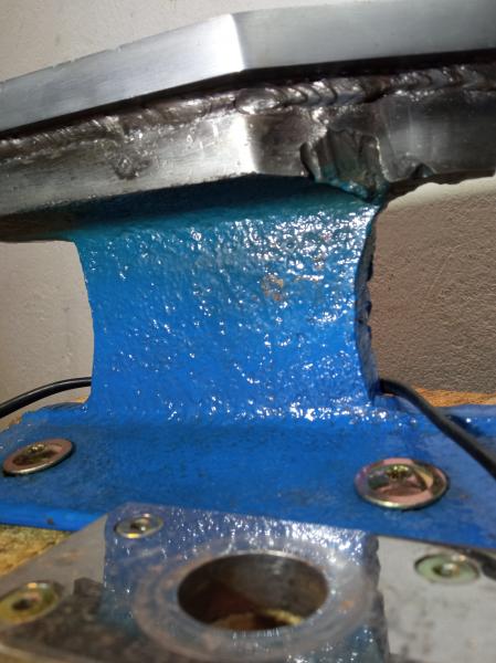

Este rail lo cortaron hace más de 40 años con oxicorte y quizás lo destemplaron.
Después de tantos años de uso estaba totalmente desnivelado, lo planifique y en cuatro martillazos estaba todo marcado. Fue entonces cuando le sol de una plancha más dura encima, estoy a falta de darle una forma un poco redondeada en la punta.
Es muy básico pero no necesito mas. En la pletina que tengo atornillada a la madera puedo colocar algunos útiles para conformar alguna pequeña pieza al rojo vivo.
