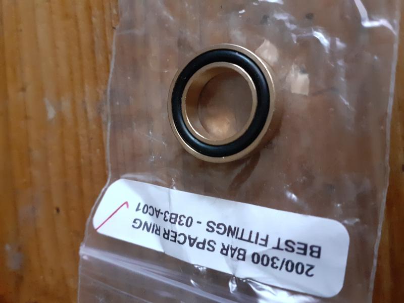

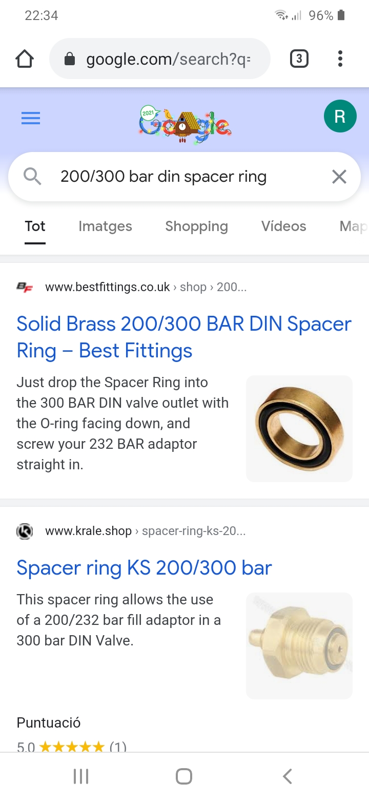

ten en cuenta que una botella de 300 bares tiene una rosca más larga que la de las bombonas de 200 bares, y por tanto, si tu adaptador de carga es para botellas de 200 bares, deberás cambiarlo por uno apto para las botellas de 300 bares. o usar una arandela hermética complementaria que salve la diferencia de longitud de la rosca. algo como esto:

Hola! es exactamente como te he explicado:, yo también tengo una Steyr con bombona de 200 bar, y mi botella de aire con la que relleno es de 300 bar. Necesitas la arandela que te he puesto en la foto.
en cuanto a la segunda pregunta, la estación de carga no es necesaria,, aunque sí muy cómoda de utilizar.
Puedes recargar directamente conectando la.bombona de la pistola con la botella de 300 bar, usando el conector de la steyr que va con la pistola, -que está pensado para botellas de 200bar, y añadiendo la arandela adaptadora de 200 a 300 bar.

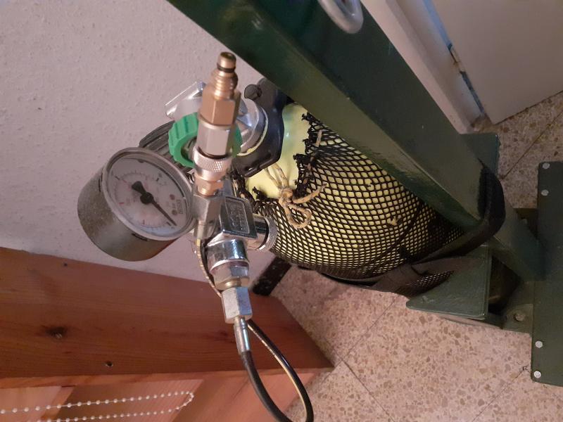

La estación de carga no es imprescindible, pero permite una recarga más cómoda, y puedes configurarla para conectar con botellas de aire que tengan instalado un manguito con conector hembra universal, por ejemplo las.botellas del club de tiro.
Además la estación de carga puede llevar una esfera indicadora de presión, que también ayuda en el proceso de carga.

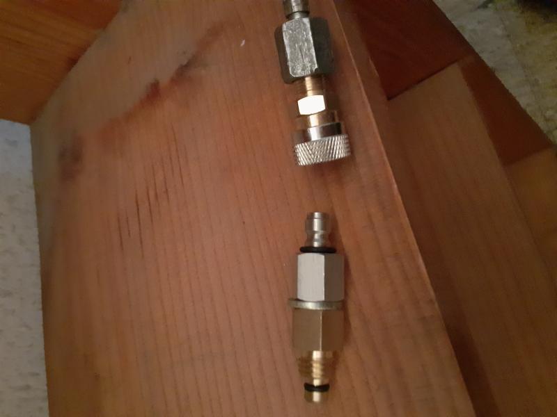

En caso de utilizar una estación de carga necesitarás el conector steyr pequeño, no el que viene con la pistola.

aquí tienes una foto de mi estación de carga, y una foto con el conector steyr pequeño unido a un conector standard, de esta manera puedo recargar desde cualquier estación de carga estándard, sin necesidad de andar enroscando y desenroscando el conector Steyr a la botella de aire.

si utilizo la estación de carga, como ya está preparada para las botellas de 300 bar, no necesito poner la arandela complementaria.

La arandela es ésta, ¿no?
https://armasayala.com/es/cargar-aire-c ... bares.html

si si, la arandela es esa, la que has encontrado en la web de armasayala , y lo de controlar la presión es tal como te han contado, abrir el grifo muuuy poco e ir controlando el llenado para cerrarlo cuando la botella de la steyr ya esté a 200 bares.
