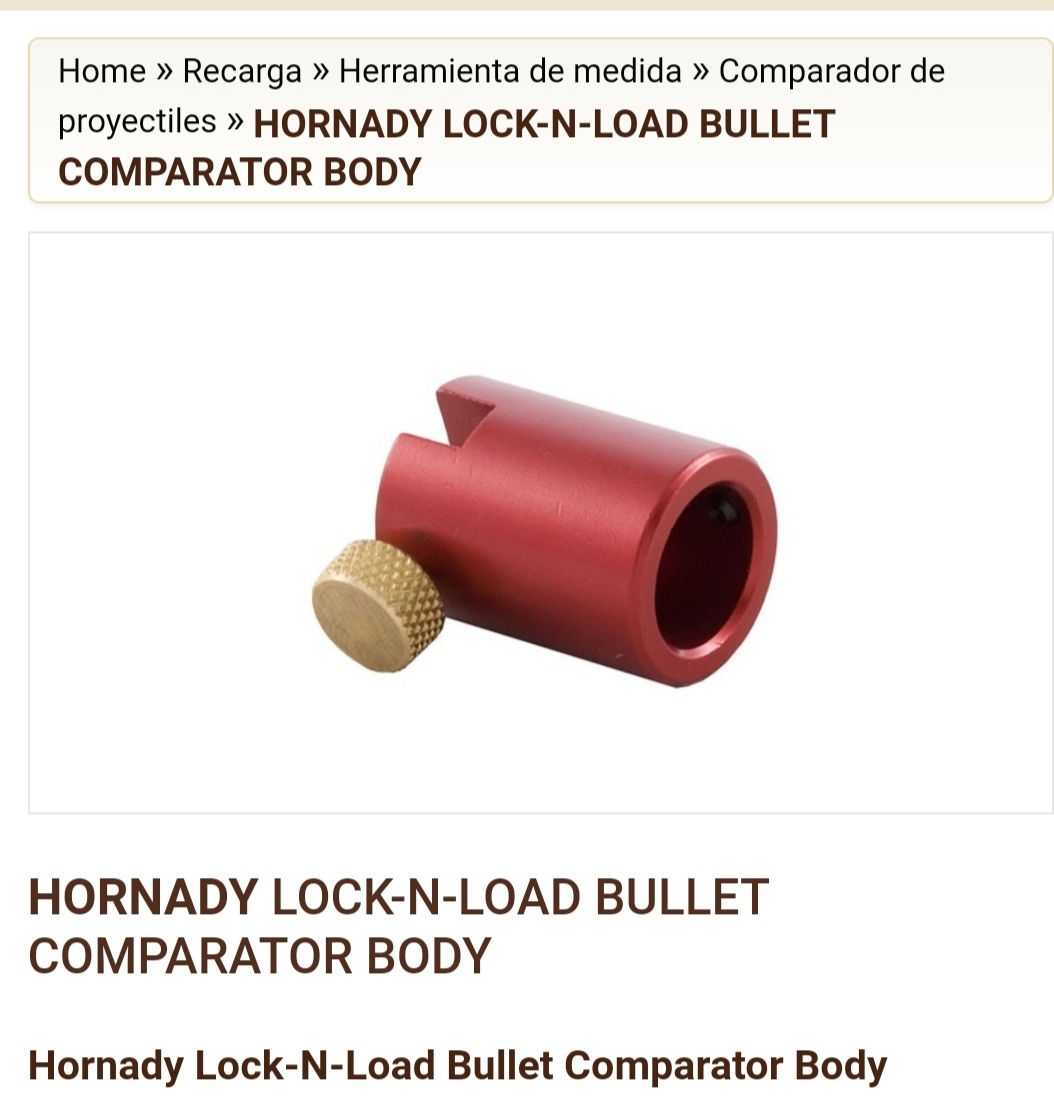

Hola, estoy empezando y tengo una duda con el adaptador que usa Bassam en su segundo vídeo de preparación de las vainas para iniciarse en la recarga, para medir el headspace que creo que el adaptador que usa con el pie de rey es sinclair, he visto el hornady LNL comparador de balas pensando que era lo mismo y me he dado cuenta que este mide la bala ya con la punta para calcular el OAL con lo cual supongo que no sirve para el headspace porque en el adaptador del 308w por ejemplo no entraría la vaina, ¿estoy en lo cierto, qué opciones tengo? Sólo Sinclair, qué adaptador precisaría para calcular el headspace de vaina 308w y 7,62 para el mosin? ¿Valdria él mismo?

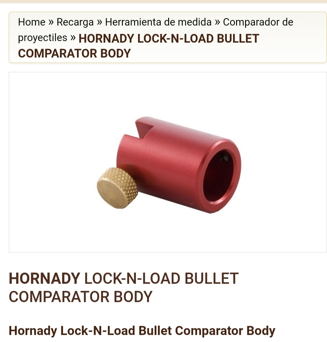

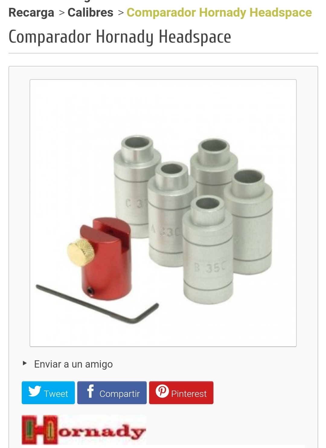

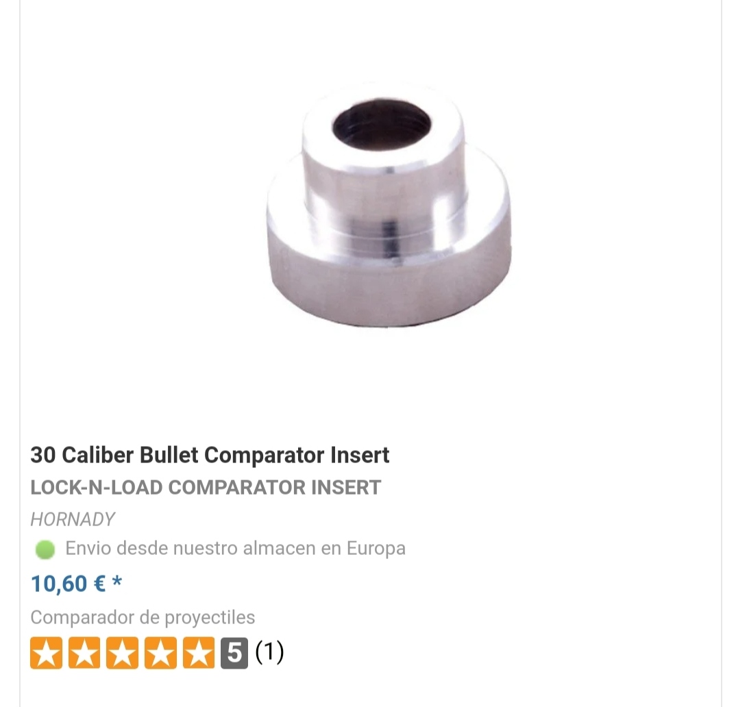

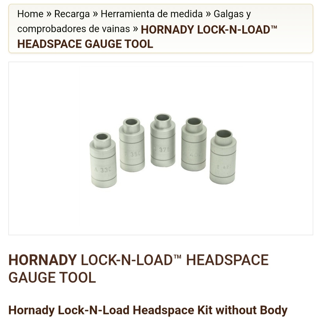

Hola, evidentemente no es el mismo el de medir el OAL que para el Headspace,yo utilizo el de Hornady, tanto para OAL como para el headspace.
Necesitarás el cuerpo
El comparador de punta para el OAL
Y el de Headspace

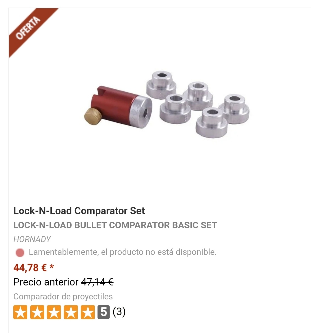

También están el Kits.

Jopé me acabas de aclarar la gran duda y es que son adaptadores diferentes.
