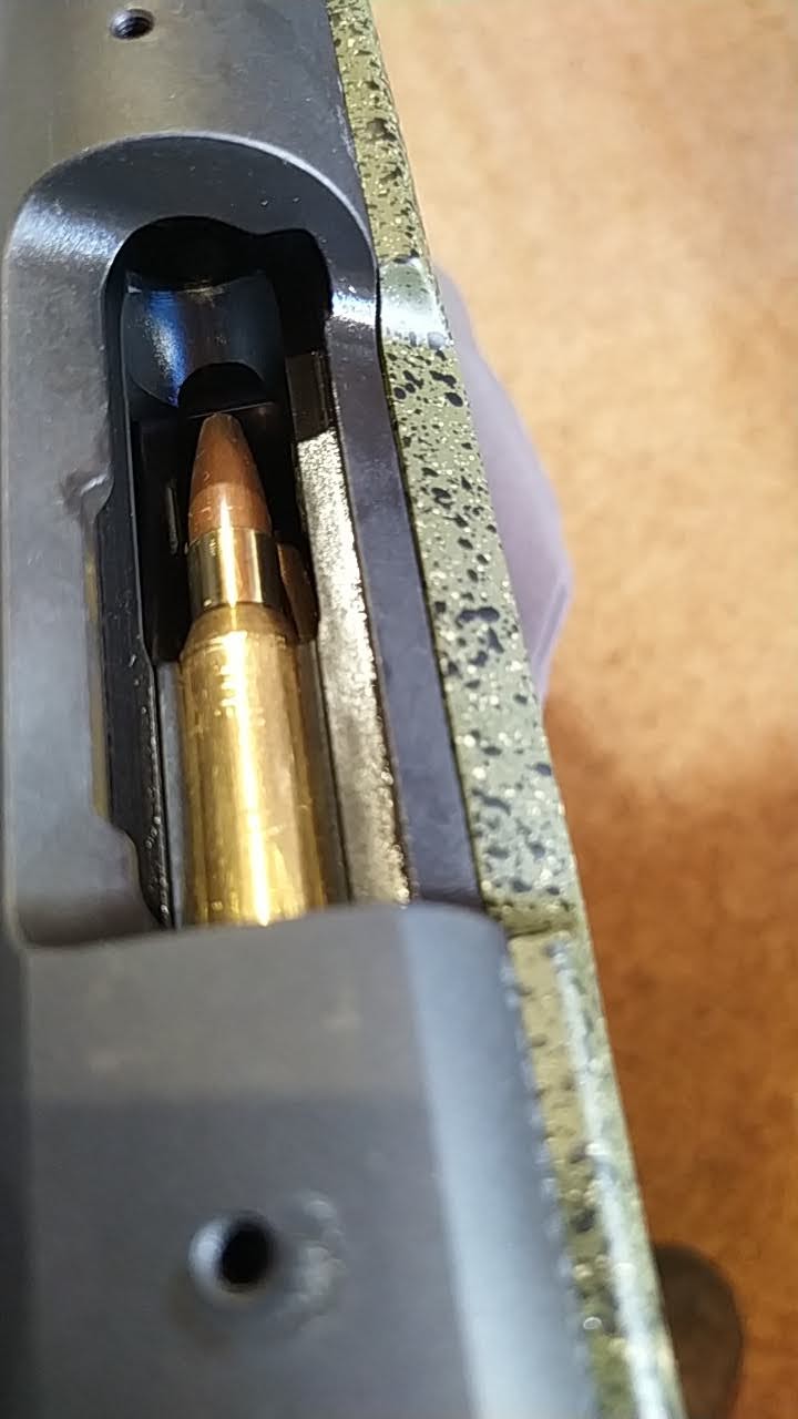

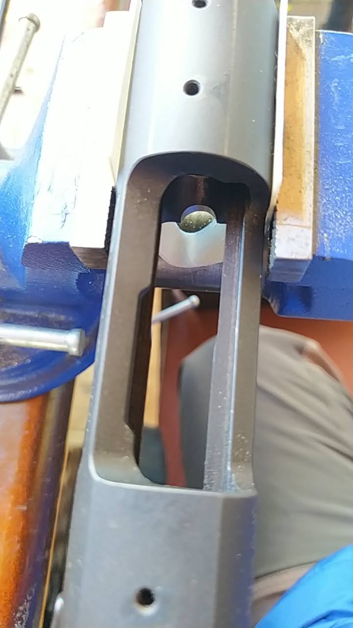

Eso pasa en varios rifles. De hecho en los Vergara ,si les pones el cargador extraible grande tienes ese problema y el mismo cerrojo al introducir un cartucho, arrastra el de abajo y lo mete bajo la acción. La solución es un poco drástica.......fresadora.
Hola a todos! Por si acaso me presento ya que no suelo abrir temas y no se si lo hice al crear el perfil, 90
Hola a todos! Por si acaso me presento ya que no suelo abrir temas y no se si lo hice al crear el perfil, 91

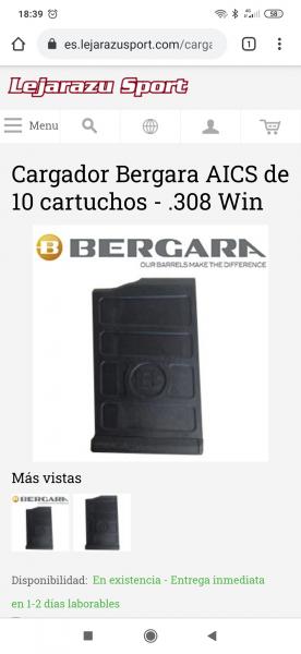

Melandru escribió:Eso pasa en varios rifles. De hecho en los Vergara ,si les pones el cargador extraible grande tienes ese problema y el mismo cerrojo al introducir un cartucho, arrastra el de abajo y lo mete bajo la acción. La solución es un poco drástica.......fresadora.
Sólo por curiosidad, a q cargadores de bergara te refieres? Hay alguno con más capacidad q le vaya a la culata? Yo tengo el de dos cartuchos y no me ha pasado nunca

Mensajepor Melandru » 22 Nov 2020 18:40
A éste en 8 cartuchos.
Hola a todos! Por si acaso me presento ya que no suelo abrir temas y no se si lo hice al crear el perfil, 110

Melandru escribió:A éste en 8 cartuchos.
No sabía q servían para la culata q traen de casa, un saludo

Mensajepor Melandru » 22 Nov 2020 22:03
Hay q cambiar varías cosas. Incluso tocar la culata , pero el resultado es muy satisfactorio
