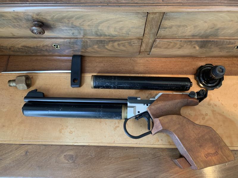

Buenos días, como se puede comprobar llevo muchos años en el foro pero nunca he entrado en el apartado de AC y ahora lo hago porque desgraciadamente murió un compañero del tiro y entre otros aparatos dejó esta Walther CP 2 Match.
En un inicio su viuda me pidió que la vendiese y así lo hice pero al poco tiempo el comprador manifestó que no funcionaba pues no retenía el aire (disculpadme si digo alguna barbaridad pero es que de AC no entiendo NADA) por lo que pidió devolverla, la viuda acepto y finalmente la pistola se quedó en mi casa. Ahora al verla mi nieto me pidió iniciarse pero sabiendo que no funciona me dirijo al foro para ver si podéis ofrecerme orientación sobre que hacer con ella para devolverle la operatividad.
Agradezco enormemente vuestras aportaciones.

Hola
No habiendo tenido nunca ninguna de estas me aventuro a decir que esta es una pistola de co2 de muy buena calidad y ponerla en funcionamiento no será muy difícil. Solo tienes que cambiar todas las juntas por unas de teflón o poliuretano para que no se vean afectadas por el gas.
Busca en internet el desmontaje y en una ferretería industrial o tienda de hidroneumática las juntas.

Hola, buenos días, a mi parecer no deberías preocuparte mucho por si es un problema gordo, yo creo que va a ser un problema de tóricas, que son las juntas en forma de aro que hacen estanco el compartimento de aire o su paso por algún conducto. Si no tienes ningún conocido que entienda esa buena pistola, lo mejor que creo que podrías hacer es llevarla a algún armero de aire comprimido para que te la repare, según se ve en la foto, y por el modelo de Walther creo que es de co2, pero de calidad. Suerte en la solución del problema que espero sea fácil

Hola Paxaro, compañero, buenos dias. Yo no recomendaría a Jlppons que se pusiera a reparar esa Walther, ya que dice que no conoce en absoluto el AC, pues me parece que al volverla a montar "le sobrarían piezas" :) . Si fuera una pistolilla de 20€ no pasaría nada, pues perdería poco, pero esa pistola , ademas de valer una pasta, debe tener unas tripas complejas, por eso le recomendé que en el caso de no conocer a nadie entendido, que la lleve a un armero, pues cambiar tóricas no debe suponer una reparación cara. Saludos

Sé que en parte tienes razón pero por desgracia la mayoría de armerías tienen menos conocimientos de AC que muchos de nosotros y si es por poco dinero directamente ni se ponen....
Para cambiar unas toricas pocos conocimientos hacen falta , solo algo de cariño en el desmontaje....y algún consejo de alguien que lo haya echo antes...
