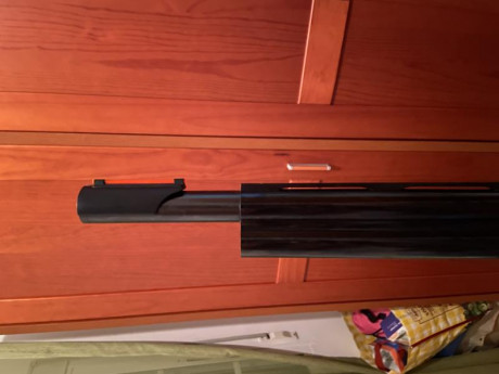

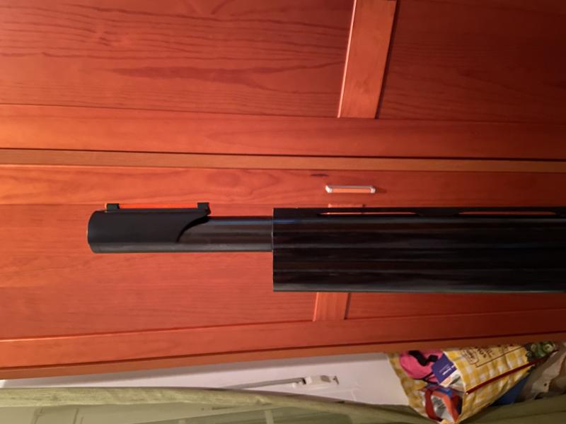

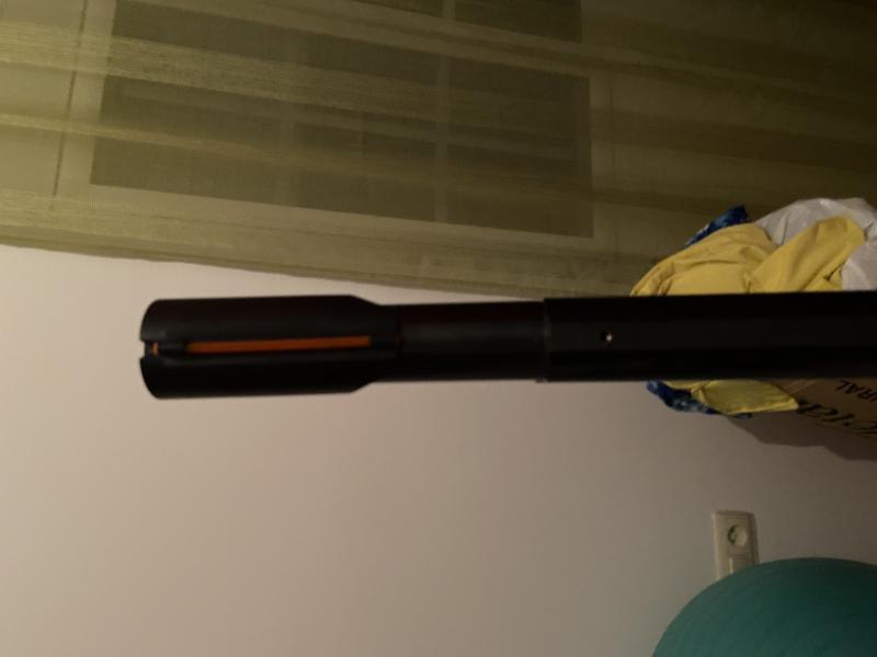

Eso mismo he comprado se lo he puesto en la punta y queda apretado sin moverse, el domingo probaré que tal va, si no pego los tiros altos o bajos

No està mal el invento....pero cada vez que quites el choke para limpiarlo, quedarà descentrado y tendràs que volverlo a alinear.

El coche está apretado y ya he probado desenroscando y vuelve como lo tenía puesto, queda un pelin bajo pero da la sensanción que tengo mejor alineación a la hora de apuntar
