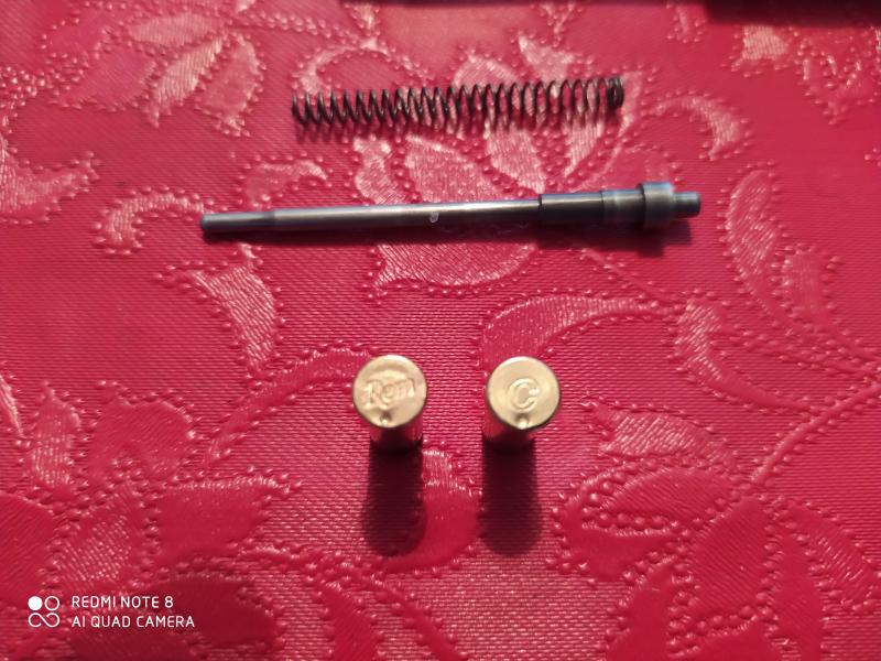

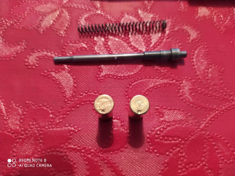

Acabo de desmontarla y todo parece bien.. tengo dos casquillos del 22 uno de cci y otro de Remington y ambos están picados en la parte inferior ..

Mensajepor fragglerock » 13 Oct 2020 19:39
Pues las balas están marcadas por la aguja percutora. No sabría qué decirte...
