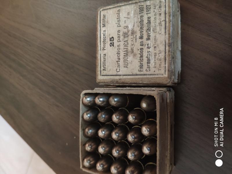

Hola. Ha llegado a mis manos una caja de 9 largo fabricada en 1927 en bastante buen estado. ¿Alguien sabe qué valor podría tener para coleccionistas? ¿Que foro o página seria la más adecuada para venderla? Saludos

Y valor, pues casi nada, ha sido una munición de ordenanza en España, y seguramente habrá cajas a montones como esa, y mas antiguas todavía, olvidadas por algún cajón.......
Re: Munición 9 largo antigua (1927)
Para empezar a esa caja la falta un cartucho.
En segundó lugar todas las vainas de esa época solía ser muy agrio y con la tensión del proyectil acaban rajandose.
Todos los cartuchos que he visto de esas cajas están rajados.
Podrías confirmarme esto último.

colito escribió:Para empezar a esa caja la falta un cartucho.
Bueno, si uno se fija bien, creo que faltan dos...
¿Se rajaban estos cartuchos incluso antes de disparar, simplemente por estar almacenados? No parece una calidad de fabricación muy alta, ¿cierto? Supongo que eso los hace peligrosos para el tiro... ¿o no tanto?

En su día era buena munición.
Pero la composición de ese latón era agria y poco elástica. Sólo con la presión de estar el proyectil montado acaba por rajar la vaina.
Dependiendo de la longitud de la raja es más o menos peligroso dispararlos, porque si la vaina no sella pueden salir gases hacia atrás.
Algunos cartuchos se rajan sin estarlo previamente.
Para más información la disposición de esos cartuchos no es la correcta. Han de ir cinco cartuchos hacía abajo y otros cinco hacia arriba.
Una foto del culote sería de agradecer.
Este problema lo he observado sienmpre en esa munición del 9L y en alguna otra del 7x57 en la zona del cuello, de más o menos esa época.
Los cartuchos estan todos bien. Obviamente el interes no es dispararlos. Y si, faltan dos. Preguntaba si tendría algun interes para coleccionistas la caja fechada en 1927 y los cartuchos en sí... No por dispararlos, porque hay muchisimos. De no ser así me los quedaré yo...de recuerdo. Saludos y gracias.
Hola.
Puedes poner una buena foto del culote de un cartucho

Recuerdo el sentimiento, como no va a tener valor algo tan antiguo ? Y en su caja ?
Bueno, hubo mucha munición del 9 largo en españa y aunque hace tanto tiempo, como te comentan de tanto en cuando sale alguna caja olvidada en algún cajón. Es más casi diría que tiene más valor la caja que el contenido. Pero para conseguir lo que quieres, venderla, tienes de pronto el problema que munición entera no se puede vender entre particulares... ya, ya... es muy antigua y no funcionarán, pero sigue siendo un cartucho activo.
Y luego que es muy común en el mundo del coleccionismo este tipo de cartucho, sus marcajes y esa caja. Así que chico, lo lamento.
Una opción es que algún recargador.te la.desactive es facil deamontar punta retirar la polvora y neutralizar.el.piston.con aceite por.inmersion asi lo.hacen en UK el.iniciador queda desactivado y luego se.coloca el.proyectil nuevamente.
Asi si.legal.y es seguro tenerla.
