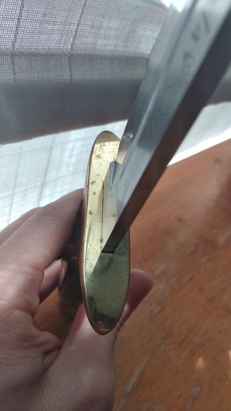

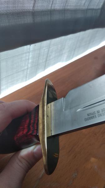

Hola, me han salido estas manchas en el guardamanos del cuchillo y queria saber como quitarlas sin que afecte al color de la propia pieza.
En el filo tambien tiene algunas, pero muy pocas y muy pequeñas, casi ni se ven pero no quiero que vaya a mas.
Como podria limpiarlo bien? Tengo wd40 y ballistol. Le he dado con el ballistol y una camiseta vieja pero no se ha quitado, o muy poco.
Tambien he leido que no es bueno guardar el cuchillo en su funda de cuero porque se oxida. Es cierto?

Lo de la funda sí que es cierto. Impide la circulación del aire y cualquier humedad del cuero va a afectar a la hoja; lo mejor es guardar los cuchillos fuera de la funda y en su caja o envueltos en papel (de periódico, por ejemplo, que absorbe bien la humedad)

Para manchas ligeras en acero inoxidable (nada es inoxidable al 100%) va bien el "Algodón Mágico". No es abrasivo y siguiendo las instrucciones en pocas pasadas queda impecable. Además deja el metal con algo de protección.
El latón de la guarda es mala cosa, porque suelen venir lacados y esa laca se va a ir en cuanto limpies. Incluso aunque no venga lacado, en condiciones normales el latón desarrolla una pátina con el tiempo que, aunque agradable, oscurece el color. Se puede limpiar con el mismo producto (realmente es para latón y plata) pero debes asumir que cambiará el color, o bien simplemente frotarlo bien con un paño seco y contentarte de momento con como quede. Si las manchas van a más, tendrás que limpiar entera toda la cruz y contentarte con el nuevo color, que será más claro (el natural del latón).
Por cierto, si es desmontable el puño, mejor, dado que este producto (como casi todos) mancha la madera y puede quedar algo marcada.

Lo mejor es pasta de pulir, las puedes encontrar en Filofiel de varias marcas.
Solo frotar con un trapo con la pasta, y despues abrillantas con un trapo limpio de algodón.
Mano de Santo. quedan como nuevos.

Hola compañero.
Lo del algodón mágico que te ha comentado el compañero,yo lo uso y va muy bien.
Para la hoja si tiene restos de óxido,puedes usar un sabitoru.
Es como una esponja que funciona de la misma forma que la lija de agua.
Tienes de diferentes grados y funcionan bien.
Para la guarda,mejor algodón o pulimento fino.
