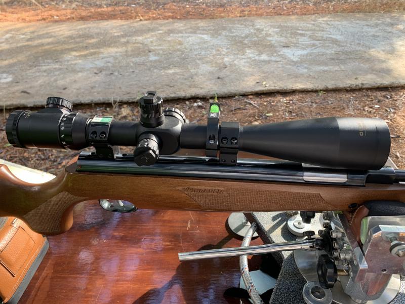

Pues sintiéndolo mucho tengo que decir que acaba de fallecer, hacía un año y medio que lo tenía pero casi siempre instalado en un pcp. En su descargo diré que lo adquirí de 2ª mano, anunciado en una armería por lo tanto no se el uso que se le dio anteriormente.
Ha estado tres o cuatro meses en una HW77 y empleado entre 20 y 12 julios de potencia.
Ahora estaba disparando a 12 julios, llevaba aproximadamente una docena de tiros, cuando he ido nuevamente a disparar, la visión era muy borrosa y he creído que sin querer había rozado la rueda del paralaje, pero no, ha quedado bloqueado entre los 12/14 aumentos además sin poderse ver nada.

Lo he quitado de la carabina y caray resulta que funcionaba.
Lo he vuelto a poner voy a tirar y todo estupendamente ( en apariencia ) al primer disparo borroso de nuevo, para poder ver claro cada disparo hay que variar los aumentos.
Si efectivamente lo quieres y trastear con él, mándame un privado con tu dirección, en cuanto encuentre una caja o algo que viaje seguro te lo envío.
Si lo puedes arreglar, perfecto y si lo puedes aprovechar, te lo quedas.

Pues ,creo que ya estaría tocado de muerte , porque a 12 julios no debería romperse ningún visor , al menos eso es lo que pienso yo.....

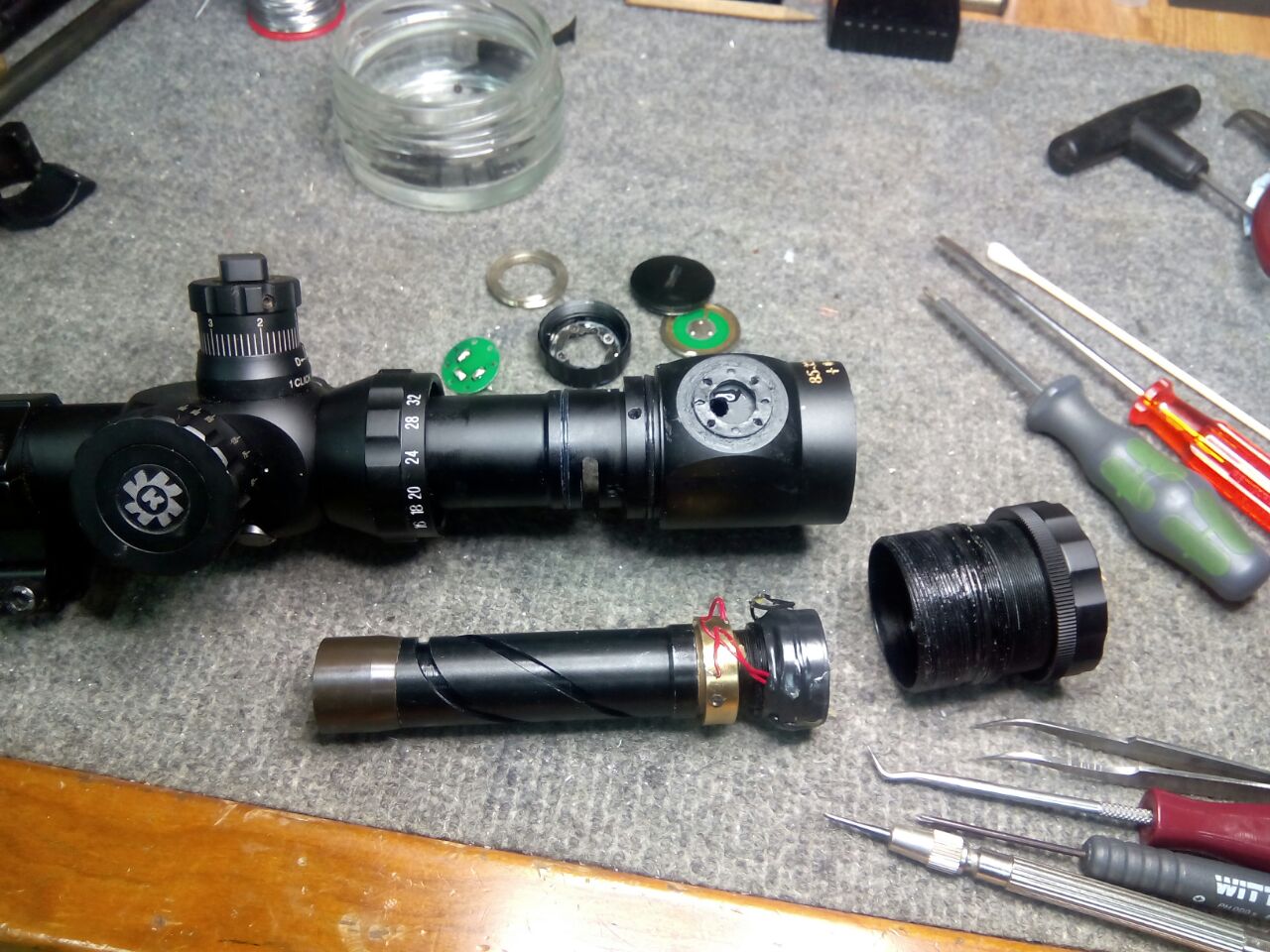

Compañero tiene arreglo y lo puedes volver a usar en cualquier carabina que no supere los 16 julios. yo lo tenia montado en mi HW97 y casi pierdo un campeonato de Hunting se rompió cuando faltaban 2 calles, se puso todo turbio se inclino la cruceta y se veían como pedacitos de viruta de aluminio, me lo reparo Nicolás Xaloc, si no lo conoces te paso el numero de telefono, lo unico que me aviso que al desmontar no volvería a funcionar la luz. LLeva mas de 4 años montado en una TX 200 con 15 julios y va de lujo.
Paso una foto que me envió cuando lo desarmo
Lo publico, ya que un compañero creo que de este mismo foro, preguntaba que tal iba y que tal resistía 60
Gracias ya me pondré en contacto con el.

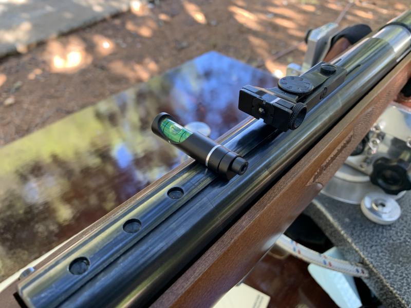

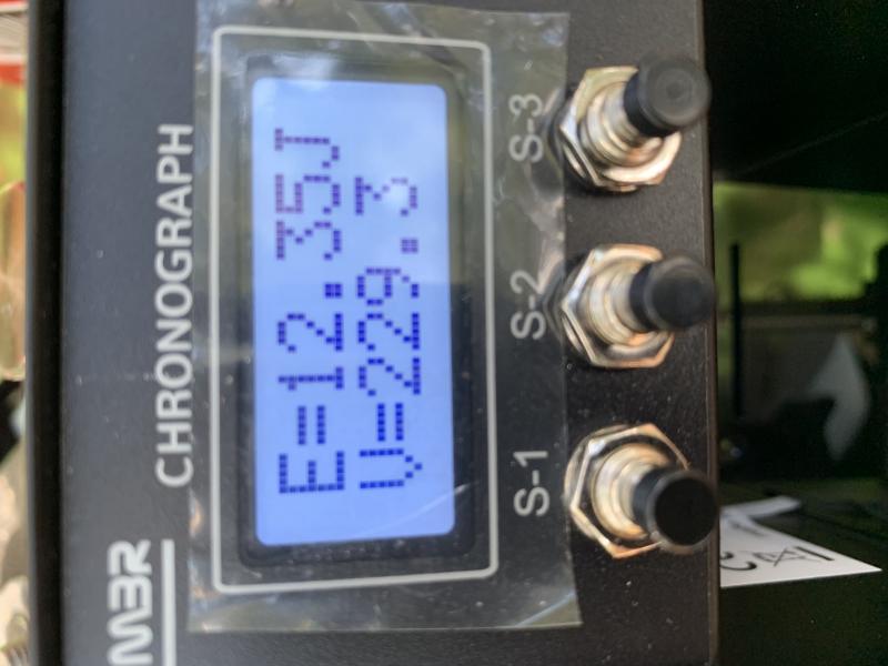

Mensajepor corcmari » 04 Sep 2020 18:54
Tengo para instalarle un Hawke, prácticamente nuevo, solo llega a 16 aumentos, pero tiene mucha luminosidad y claridad.
Antes de instalarlo quiero practicar un poco tirando con miras abiertas, que es muy divertido y además te obliga a "esmerarte " mucho.
Ahora acabo de hacer una serie de 20 tiros, solamente a 25 metros sobre una diana de las que se usan para pistola aire 10 metros, muy complicado resulta, el negro casi no lo veo, además el tablón del alza se ve mucho mas ancho que la diana y casi no se pueden tomar referencias correctas.
La tirada no es nada del otro mundo, con algunos errores de principiante, ya que en vez de rehusar algunos tiros porque ya veía borroso y me lloraban los ojos, pues no, a disparar como si fuese a destajo, así y todo hay 14 que se tapan con una moneda de 10 céntimos.
A pesar del cabreo del visor, he disfrutado como un enano, que realmente es de lo que se trata.
Subo una fotos.
Un saludo y cuidaros
