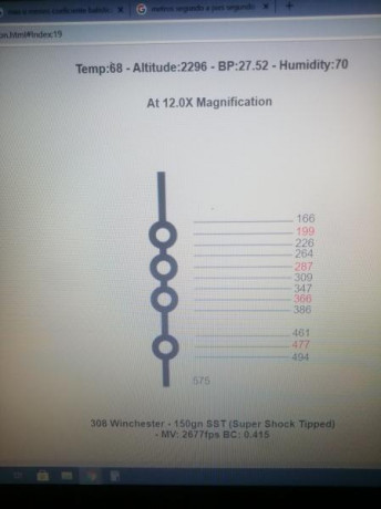

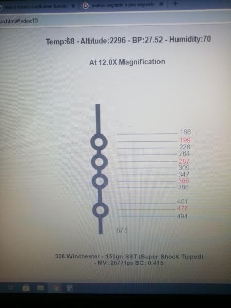

Estoy utilizando un Nikon Monarch 3 3x12x42 SF BDC, que según el programa de Nikon y el de Strelok (Se solapan) me ofrecen las distancias de tiro de la fotografía que adjunto.
El caso es que esta semana voy a comprobar todas las distancias para hacerme mi propia chuleta.
Vamos a suponer que a 199 tira 5cm alto y a 309, tira 9 cm bajo.
Quisiera saber a que distancia real equivalen esos 5 y 9cm respectivamente, quizás 5cm alto a 199 son 225, y a 309 son 280m pero no es plan de estar alejandome o acercándome de la diana de 5 en 5m hasta ver que coincide.
