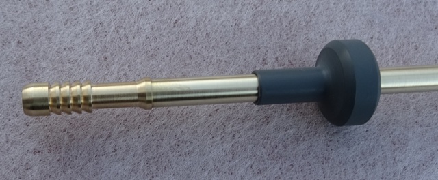

Hola. Para un rifle de avancarga sencillo, de los que usan bola y calepino, lo siguiente:
Baqueta de latón con salvabocas (para no estropear el estriado de la boca del cañón), que lleve roscado un limpiador también de latón, según sea el calibre del rifle (por ejemplo si el rifle es del 50 el lavador tiene que ser del 45), y con un buen mango para subirla y bajarla. Bayeta amarilla de limpieza del hogar de cualquier marca blanca (del Alimerka, Mercadona, Mas y Mas, etc.) que la cortas en cuadrados, por ejemplo de 4 cms x 4 cms, luego trapos viejos de algodón, por ejemplo de camisetas viejas, calzoncillos, camisas de franela, etc. (cortados igual) y por último tela de sábana también de algodón y cortada igual. La tela de sábana vieja es para aceitar un poco el cañón por dentro, que es lo último que se hace. Para limpiar el cañón inmediatamente después de una sesión de tiro de 13-14 disparos, usar agua con algo de lavavajillas (un chorrito nada más) y/o agua con taladrina (7 partes de agua más 1 de taladrina). Primero con los cuadrados de balleta, después con alguno de algodón, y cuando sale limpio le das con uno de tela de sábana con un poco de aceite (tipo WD- 40 o Antisalitre de la casa GPM). Así se limpia el rifle en menos de 10 minutos en la propia cancha de tiro. La llave tiene que estar en posición de seguro, para que el agua sucia de los trapos se expulse por la chimenea.
Tienes que tener también un sacatrapos que enrosque en la punta de la baqueta, por si se te queda algún trapo dentro del cañón poder sacarlo. La chimenea no es necesario quitarla, salvo cuando se haga una limpieza más profunda o se la vaya a cambiar porque su orificio ya esté demasiado amplio por el desgaste. Con un trapo de algodón (humedecido en la disolución de taladrina) también le das un poco por fuera al cañón, y con el de sábana después con el aceite. A la zona de la bombeta y chimenea le puedes dar también con un cepillo de dientes duro y viejo mojado en algo de taladrina, luego lo secas y le das un poco con el aceite. Tienes que llevar un frasco de plástico transparente (de unos 250 a 300 cc) para el agua jabonosa y otro para la disolución de taladrina en agua.

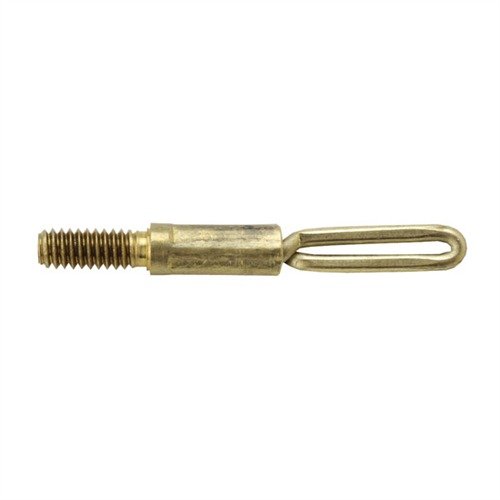

Hay una cosa que no me queda muy clara, y es el como pasar los trapos y balletas por el cañón sin que se queden atascados en el fondo. Algo se me escapa... ¿cual es el truco?

Existen pasa trapos para roscar a la punta de la baqueta.

Ya he encargado una baqueta y varias puntas de pasatrapos y sacatrapos :D

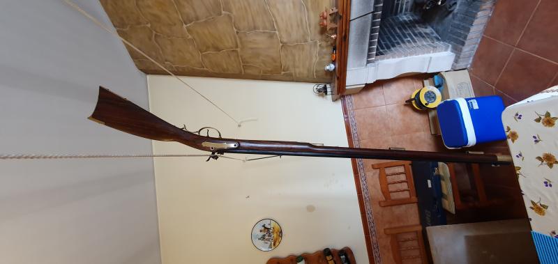

Yo estoy contigo, una vez limpio y lubricado, lo pongo en posicion seguro, soplo chimenea, y lo cuelgo boca abajo como una tripa de chorizo, tanto por lo que has dicho, y para el buen secado del aceite que le doy a la madera de nogal para conservarla e hidratarla.
