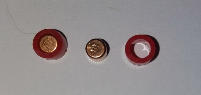

A mi se me solucionó el problema con unos “protectores” de plástico que se colocan como veis en la fotografía adjunta. Me regalaron unos cuantos y mañana os daré el suministrador en Francia. Los mandan por correo certificado y como carta.
Saludos y “muchos negros”....

Pistón y protector

Que Bueno....tu problema era que no los podias sacar ??o es :clint: para que no de encallen con el tambor??

Buenos días, a mi se me encallaba el tambor y desde que utilizo estos cacharritos no tengo problemas, utilizo un Colt, y dos Remington (uno de ellos un Santa). Pueden conseguirse en:
www.naturabuy.fr y en el apartado “Materiel de charge et d’entretien poudre noire Garde amorces” y uno de los vendedores es “metajimpoudreux”.
Es posible que al pedir estos protectores (200 por +/- 12 € + 6 de envío), antes tengáis que pedir al vendedor que autorice o permita el envío a una dirección postal es España. La autorización es prácticamente inmediata.
Sigo a vuestra disposición. Saludos
