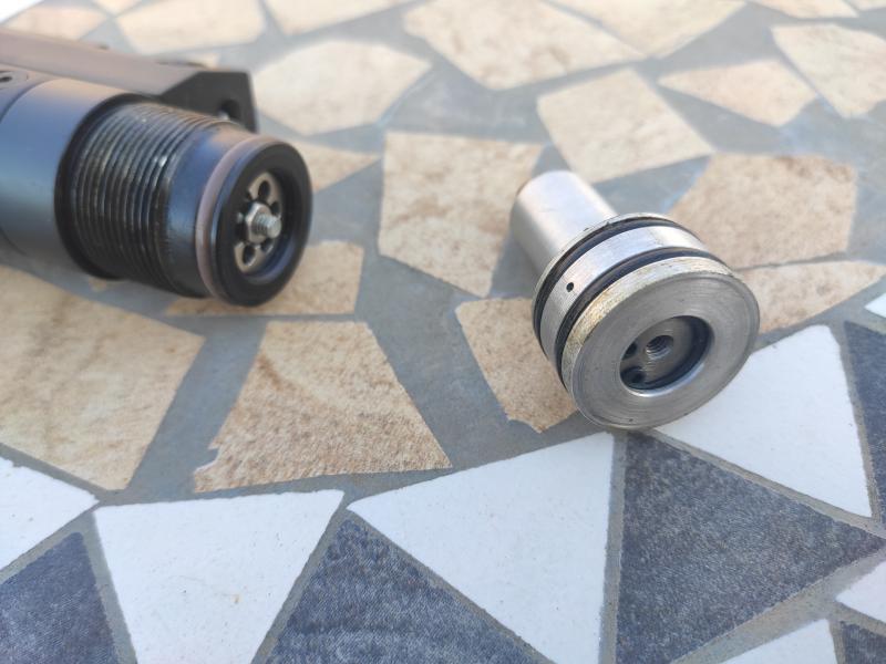

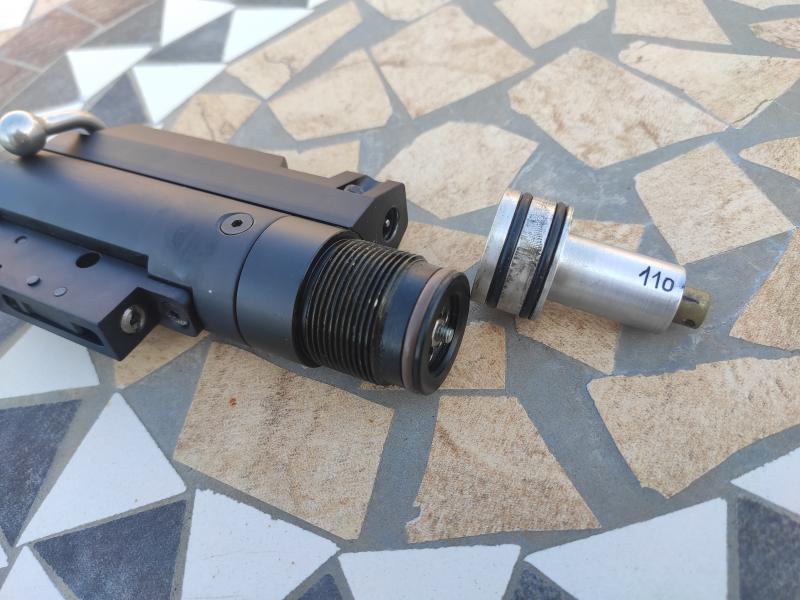

Mensajepor ajftoni » 29 Sep 2020 18:01
Por fin le pude meter mano.
Si necesitas más fotos las subo.
Me recomiendas algún otro tipo de mantenimiento ya que la tengo desmontada?

Mensajepor loboferoz » 01 Oct 2020 13:08
Perdona por la tardanza al responder. La edad no perdona.
Si el diametro exterior de ese regulador mide 29 , tiene dos juntas de 24X3
En el tornillo de regulacion de potencia tiene una junta de 7X1,5
El piston tiene una junta de 3X1,5 y una de 10X2.
Un saludo y perdon por la tardanza
Las juntas interiores siempre son las mismas . Solo varian las de ajuste al interior del deposito de aire
:birra^: :birra^:
