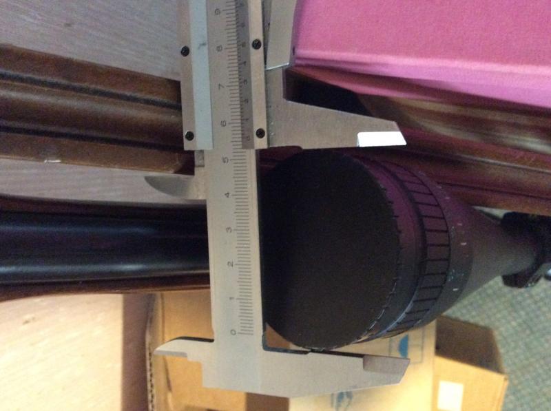

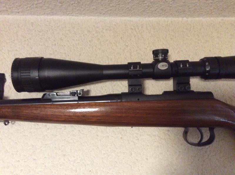

Hola, compañero:
Supongo que las montas sobre el carril de cola de milano de la propia carabina.
En ese caso, cualquier anilla de altura superior a 11 mm. te puede valer. Entendiendo por altura la dimensión “C”.
Buenas gente.
Pues como soy muy novato y no tengo ni idea en el tema en concreto, os cuento que tengo 31
Yo tengo un visor como el tuyo en mi CZ422 y utilizo de altura 21 mm (“altas”) pero porque tengo que salvar el alza.
Como la forma de nuestros cañones es muy similar, creo que te pueden ir bien las “medias “:
https://leapers.com/index.php?act=prod_ ... =RGPM-25M4
Son de 14 mm de altura, lo que te deja un buen margen.
Solo por curiosidad, yo evito comprar anillas de fabricantes que no especifican claramente la altura. No me parecen serios, y lo de alta, baja etc. me parece poca información para según que casos.
Espero que ayude. Saludos cordiales. :birra^:

De nada y no hay de que.
Efectivamente, cuanto más bajas mejor, pero sin que llegue a tocar el cañón...
Además, ten en cuenta-por si te da por hacer cálculos- que el diámetro que se da en las especificaciones del visor es el de la lente. Hay que añadir el “chassis “ del visor o si le pones accesorios tipo cubre lentes o parasoles.
Los 44mm del Tasco se traducen en un diámetro exterior total de casi 56 mm. Por eso, unas monturas “bajas”, que pueden tener una altura de 10 mm, pueden ir un poco justas.
Las anillas las los compré en MundoTirador, la tienda que hay en el Campo de Tiro de la FMTO de Cantoblanco, pero, estas o similares, son muy comunes:

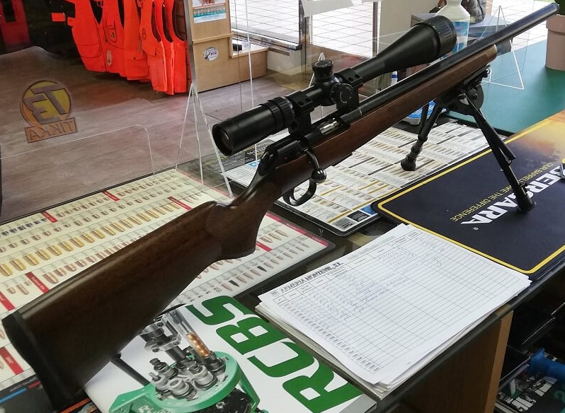

Yo hice como tú, me compré la carabina antes de examinarme.
Soy excesivamente atrevido y no lo sugiero, pero como no estoy para dar ejemplo, mejor me callo jejejeje.
Adquirí la CZ 457 VARMINT y le puse un visor TASCO TARGET 6-24X44 DS (creo que es el mismo que el tuyo), un bípode BULL (no llega a 40€) y una funda rígida, y como no me podía llevar la carabina para casa, el armero tuvo a bien guardármela y el fue el encargado de poner las anillas. No tengo ni idea de que marca son ni recuerdo cuanto costaron (está en la factura y se que no fue ni de las caras ni de las baratas). Son de las medianas, eso si lo sé y se ve en la foto que te pongo de la chiquilla con todo montado.
La guió hoy, así que en breve supongo que me llegará la licencia y la traeré a casa.
En su día hablé con el y lo único que le dije era que no quería las anillas bajas y la razón es sencilla.
Sí el día de mañana pongo un visor que me apetece de una categoría mayor y x50, con unas bajas me tocaría el cañón.

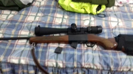

Buenos días.
Genial Chemi _Refogs, muchas gracias. En cuanto la traiga a casa y mida, puede que las compre.
Otras cosillas a tener muy en cuenta son, la anilla con el nivel de burbuja (unos 8€) que se pone en el visor y que ayuda a estabilizar la carabina más rápido, y el saque te trasero.
Compré uno y tengo ganas de probarlo porque me da la sensación de que necesito forrarlo. Pienso que me queda bajo. Ya se verá.
