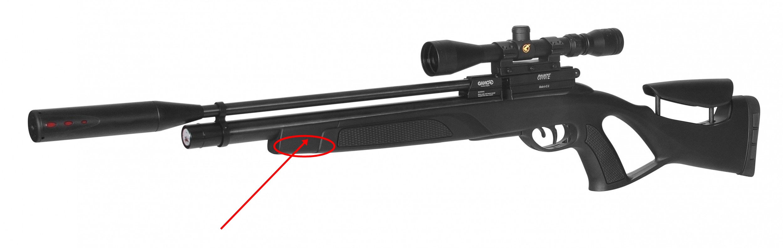

Adquirí hace relativamente poco el pack Gamo Coyote Whisper Black
Lo eh afinado con un regulador Altaros a 110Bares con 24jules.
Me faltaría un bipode, pero no veo donde colocarselo ni como.
Alguien tan amable que me pueda echar una mano?

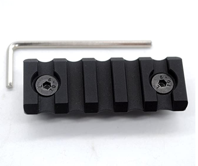

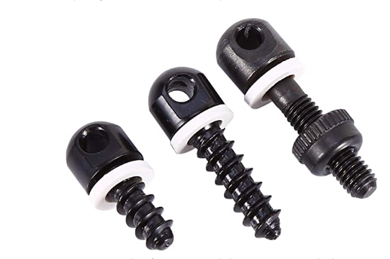

Pues, los bipodes tipo Harris, van sujetos a un tornillo portacorrea de fusil, y los tipo Atlas, a un carril picatinny.

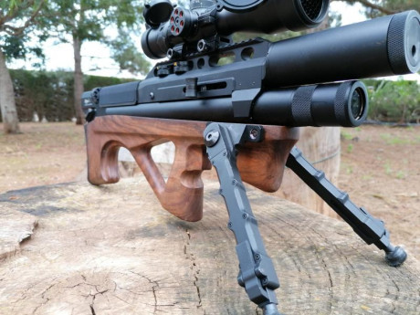

Mírate este de Aliexpress, viene con todo lo necesario para poder instalar en los costados de la culata así no tienes que medir donde esta el centro, lo ajustas a los bordes de cada costado y listo . Con este no necesitas comprar los adaptadores del bipode aparte. Ademas al quedar mas hacia afuera también ganas estabilidad, es inclinable y el porte es gratuito.

Yo lo pondría taladrando en los costados como se ve en la foto y por el interior de los taladros avellanando los orificios para que la tuerca quede embutida y no tropiece con el cilindro,,,, si el grosor de la culata da para ello, que creo que si da.... :D

Cuando le montas con un solo tornillo portacorrea, y un solo taladro un Harris, que quitas y pones en segundos.....

Necesitas el adaptador picatinny con dos tornillos como el que te a dicho Manolosolo para anclarlo en la parte central de la culata, para quita y pon.
