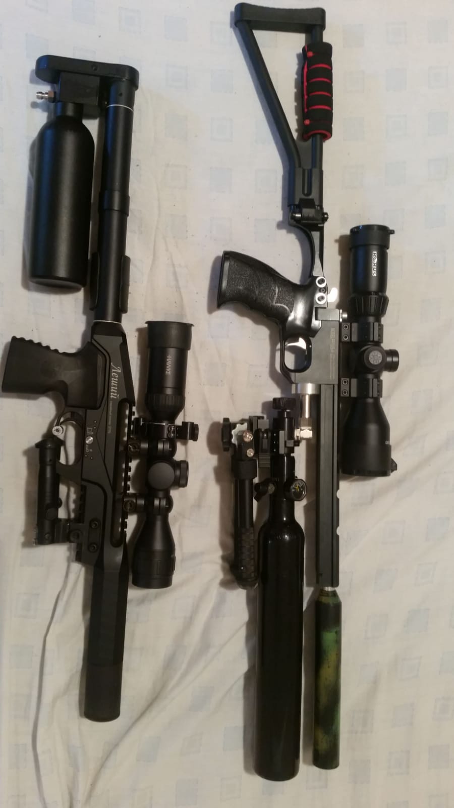

La mia

Mensajepor piltrafilla » 28 Jul 2020 19:12
Que preciosidad!!!!

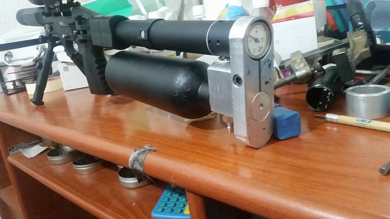

Yo le pongo los RS y también los HADES y potencia la justa y va de lujo a los 50 y mas a mi al principio también se me desplazaba el impacto a izquierda pero a base de tiros ya le coji el rollo quizás también le falte un poquito de peso ya que es muy liviana

compañero kamel donde compraste esa botella y utensilios para la edgun, te agradeceria informacion total del producto

Mensajepor kamel » 02 Ago 2020 18:25
La botella en alixpress las piezas me las curre yo

Mensajepor mavipcp » 03 Ago 2020 17:48
MAGNIFICO TRABAJO SI SEÑOR, ME QUITO EL SOMBRERO
si haces trabajo para fuera me lo dices por MP
