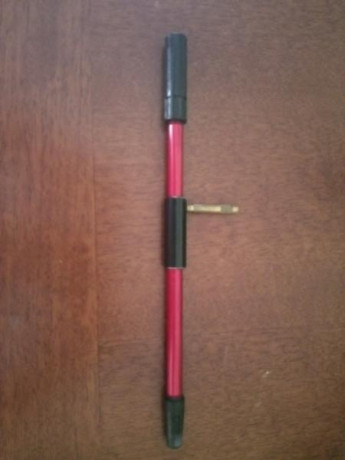

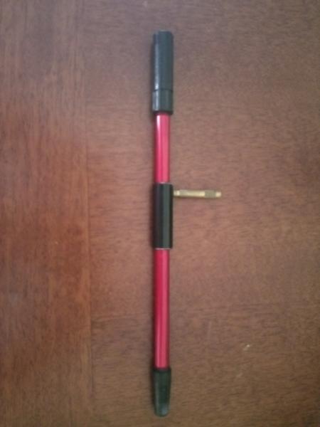

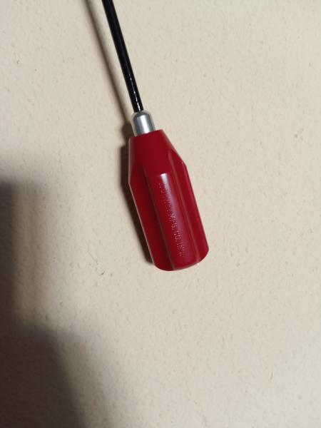

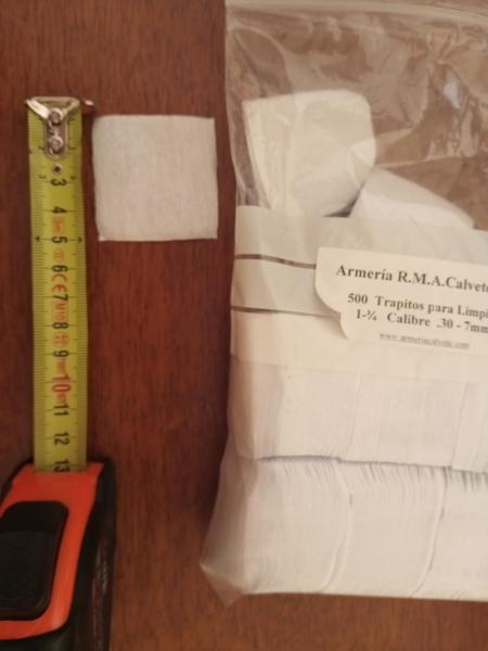

Mis utensilios básicos para limpiar.

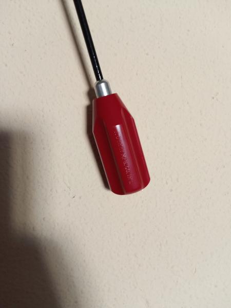

Baqueta Dewey. Hay dos calibres básicos, del .22 lr hasta .264"-277" y otra para del .280" en adelante. Ésta de la foto es la fina. También hay dos largos de caña, el otro es el que uso para las pistolas.

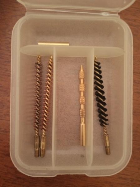

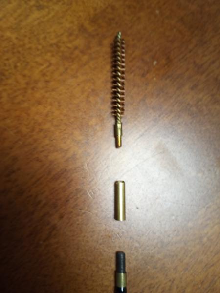

Los útiles de la caja. Un adaptador, jag, grata de plástico y grata de cobre.

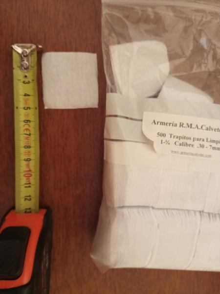

Trapos. Yo uso los de Sinclair. Éste tamaño para del 6,5 en adelante. Para el .22 lr son más pequeños.

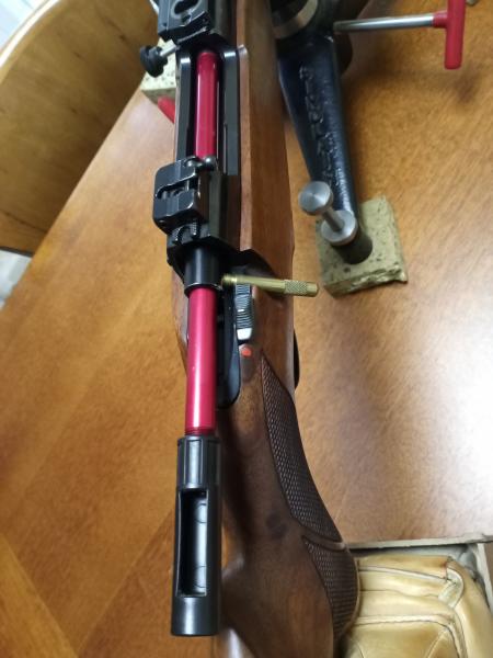

Ah. Y guía.

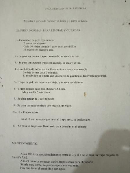

Este es un resumen que le hice a un tirador. Donde dice mezcla (de S. Ch. + Kroil) se puede leer cualquier otro producto. Tomadlo como algo orientativo porque no hay verdad escrita en piedra.

JohnWoolf escribió:Ah. Y guía.
JW.
Un pequeño consejo para quien quiera comprar este tipo de guias..... intentad comprar que las boquillas vayan a rosca...... yo tengo que van a presion y se me quedan en la recamara...... será que soy un poco bruto...... :saluting-soldier:

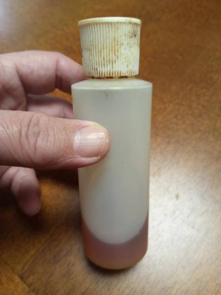

Un potito para la mezcla.

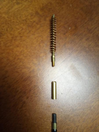

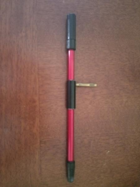

Inserto la guía.
Viendo que se ha comentado en otro hilo sobre la limpieza de los rifles y para no seguir allí con este 90

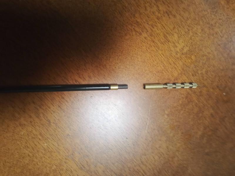

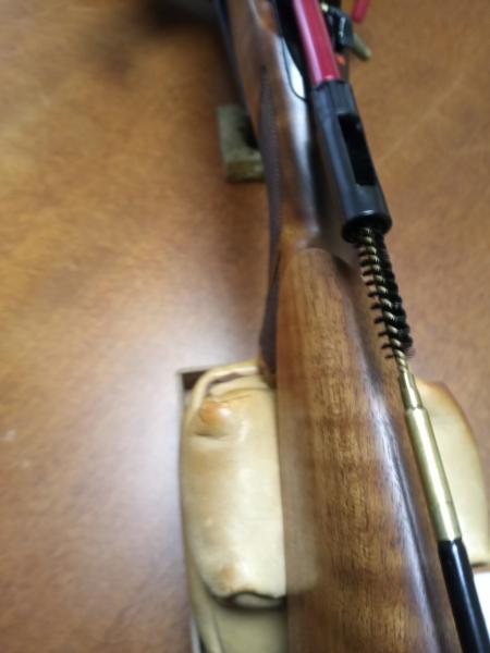

Paso al jag.
Viendo que se ha comentado en otro hilo sobre la limpieza de los rifles y para no seguir allí con este 140

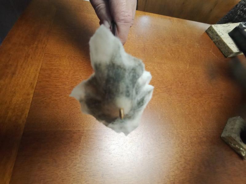

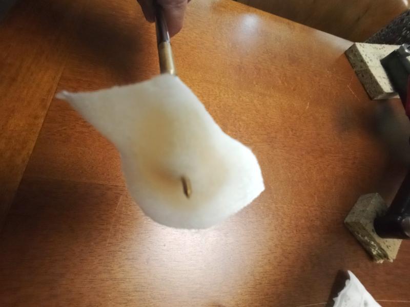

Mensajepor JohnWoolf » 27 Jul 2020 09:18
Le pongo un trapo empapado.
Viendo que se ha comentado en otro hilo sobre la limpieza de los rifles y para no seguir allí con este 150
Viendo que se ha comentado en otro hilo sobre la limpieza de los rifles y para no seguir allí con este 151
From my cold, dead hands !!
JohnWoolf
Mensajes: 10304
Registrado: 31 Dic 2006 07:01
Re: ¿Cómo limpias tu rifle de caza?
Mensajepor JohnWoolf » 27 Jul 2020 09:19
Bueno, ha salido al revés.
Eso es residuo de combustión, blando.

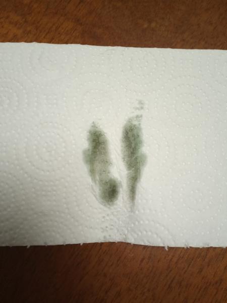

JohnWoolf
Mensajes: 10304
Mensajepor JohnWoolf » 27 Jul 2020 09:22
