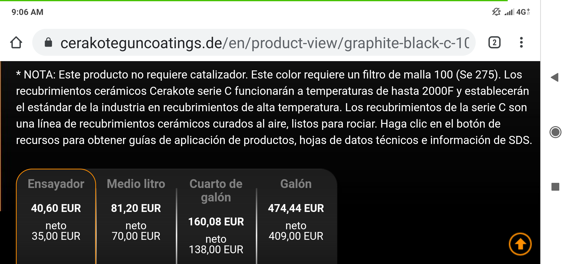

Estoy modificando mi SAIGA 12 pasarla de caza a táctica y como es normal hay que quitar una chapa en la parte inferior para adelantar en disparador y claro debajo de la chapa esta sin sulfato azul media noche característico de las SAIGA y me gustaria saber que pintura podría usar

ya he encontrado la pintura perfecta
https://www.cerakoteguncoatings.de/en/p ... p-products
muchas gracias

Al cerakote le hace falta horno para secarlo...... es la mejor opcion, tambien está el durocat, no le hace falta horno, pero secar seca con los dias....... :saluting-soldier:

Al cerakote le hace falta horno para secarlo...... es la mejor opcion, tambien está el durocat, no le hace falta horno, pero secar seca con los dias....... :saluting-soldier:[/quote]
En las características pone "los recubrimientos de la serie C son de curado al aire "

Muchas gracias, es bueno saberlo. :saluting-soldier:

Pintura Negro mate para alta temperatura....por lo general caliento a soplete la superficie a pintar y luego aplico. Es calentar suave, para que abran los poros del metal.
