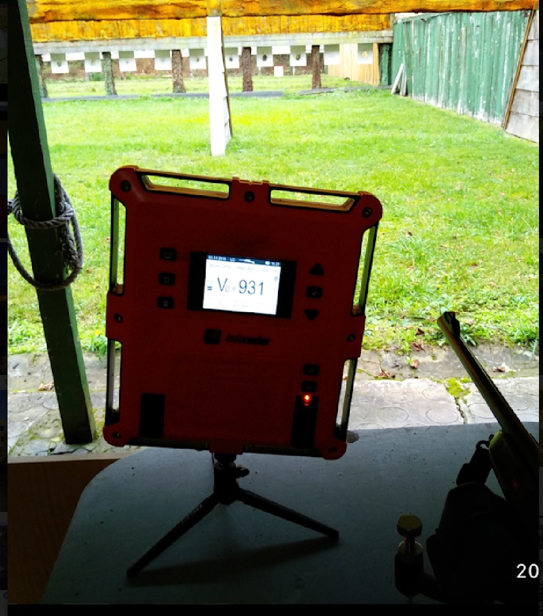

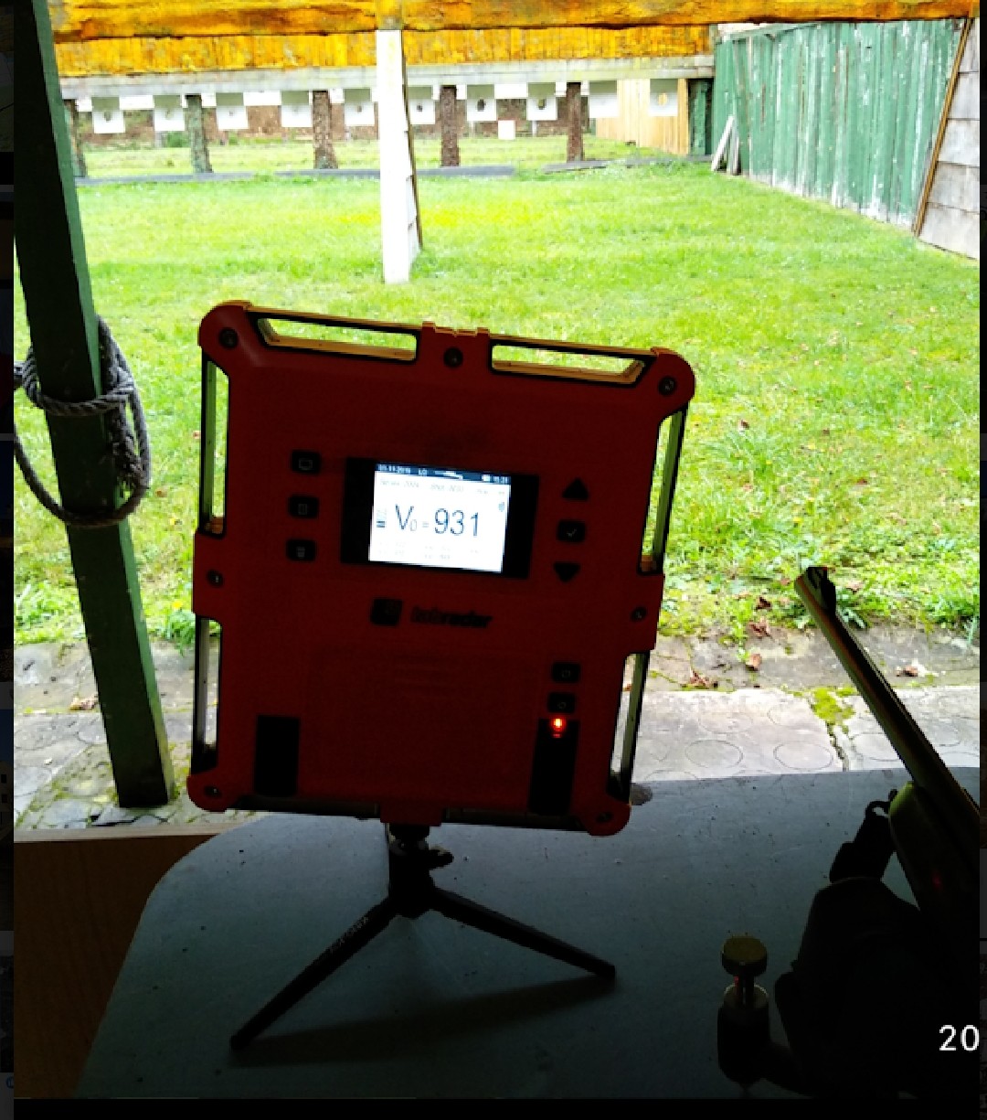

TTxs de 130 la he conseguido sacar en el 308 con cañón de 51cm , a 930mts y con el 30-06 con esa misma longitud a 955m/s.
Utilizando polvoras de doble basa es relativamente sencillo

308win con 51cm de cañón

Melandru escribió:308win con 51cm de cañón
Virgen santísima que escopetazo. Tienes una cerveza pagada si me dices el aliño. Me dan ganas de poner a la venta el caño del 06...
P.D: entiendo que las presiones son aceptables o está sobre la línea roja?
Re: Velocidad Vo de 308w con 130gr ¿?
46gn de GDB 111 y con el 30-06 49gn , anda en los 950m/s
