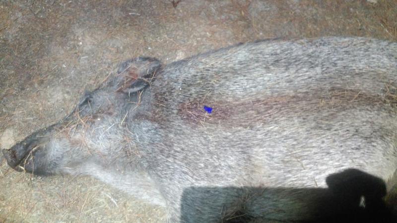

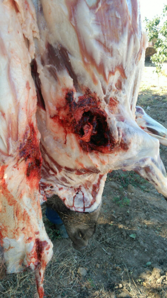

Geco TMantel 9,3x62
Puesto de espera, unos 25m. Tiro totalmente perpendicular. La bala no salió, por el abdomen del lado contrario a la entrada tenia una salida muy pequeña que yo creo que pudo ser un trozo de camisa o de plomo. Cayó al suelo a plomo, se levantó y a trompicones cayó a unos diez metros con un rastro de sangre como si se hubiese pintado el suelo a brochazos.
Geco TMantel .30-06 Sprg
Puesto de espera. Unos 20-25m. Tiro desde arriba a abajo, puesto en lo alto de un pino. La bala no salió. El punto azul es la entrada de la bala. Rastro de sangre cada pocos metros que se pudo seguir bien, corrió unos 70m.
Si la foto del animal deshollado es inadecuada que me lo digan los moderadores y la borro o que ellos mismos la borren.

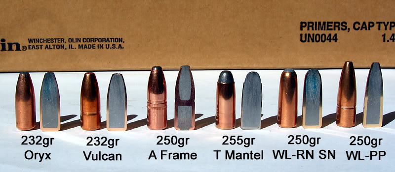

Aquí se aprecia lo fina que es la camisa de la TMalntel en una bala del 9,3x62
