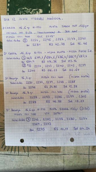

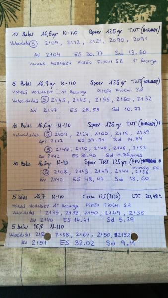

Las pruebas que tengo hasta ahora son estas... :
Buenas tardes,  normalmente acostumbro a recargar en 308 con gdb111 y 3006 con esta misma y con tubal7000, 40
Buenas tardes,  normalmente acostumbro a recargar en 308 con gdb111 y 3006 con esta misma y con tubal7000, 41
