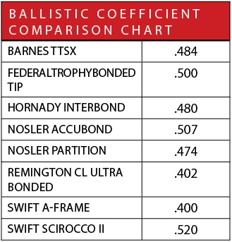

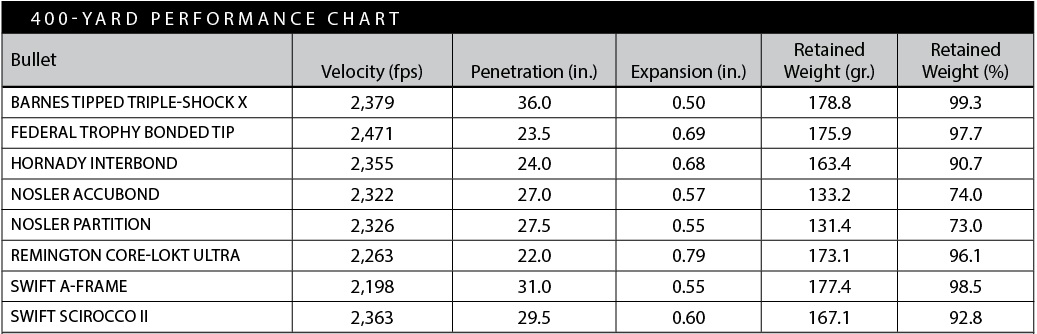

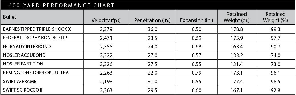

https://www.rifleshootermag.com/editorial/ballistics-test-best-300-win-mag-loads-market/83865
Se puede hacer que casi cualquier bala se expanda a larga distancia, pero las chaquetas delgadas y los núcleos blandos que promueven dicha expansión no admiten la integridad de la bala cuando las distancias de impacto son cercanas y las velocidades extremadamente altas.
Por el contrario, no es tan difícil producir una bala que se mantenga unida a velocidades de alto impacto y de corto alcance, pero las chaquetas pesadas, los núcleos de aleación de plomo más duros y los procesos de unión utilizados para crear tales balas pueden inhibir la expansión cuando las distancias aumentan y las velocidades caen.
