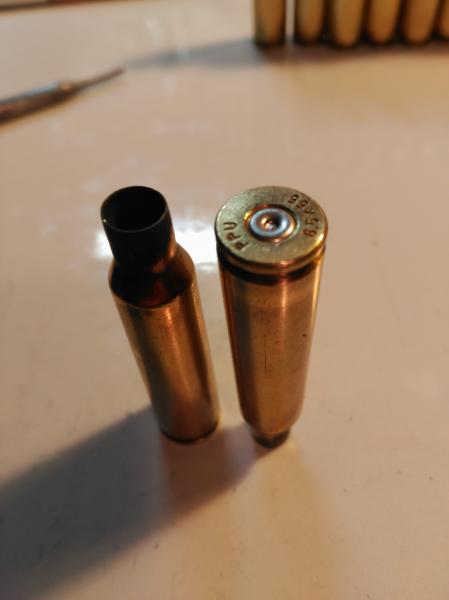

Saludos a todos, por lo que me parece ver en las fotos hay signos de sobrepresión en los pistones y la vaina sale muy sucia en las cargas sin sémola,¿ es así o es una impresión mía?, llevamos tiempo discutiendo sobre si rellenar o no...
Sería interesante alguna información sobre la agrupación

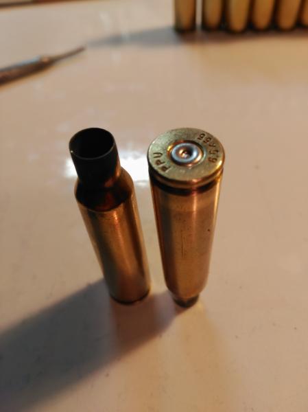

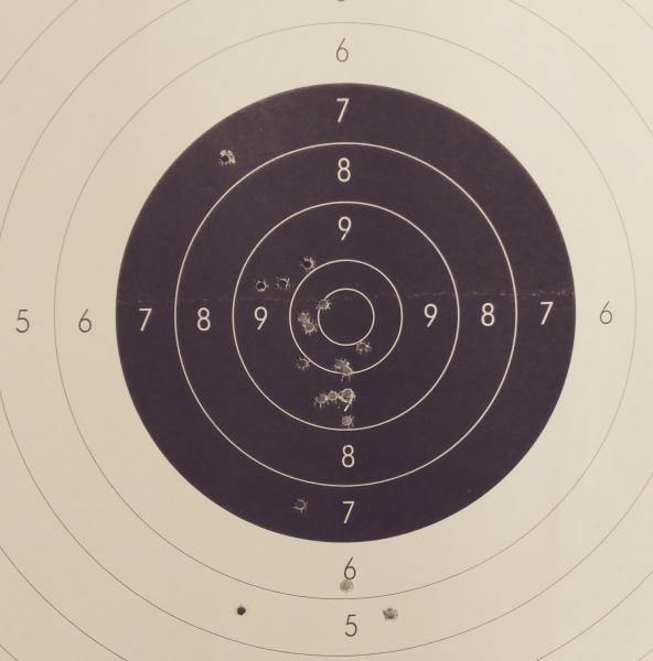

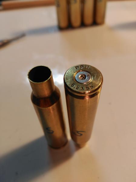

Comento los impactos.
10 cargas sólo pólvora.
Primer Tiro 5 a las 7. El diopter estaba preparado para 300 metros. Corrijo la deriva.
Segundo y tercero 5 a las 5 y 6 a las 6. Va mejorando.
Cuarto corrijo altura, sube al 7 a las 7.
Quinto, sexto, septimo 9 a las 11.
Octavo gatillazo se va a las 7 a las 11. Exceso de confianza.
Noveno y décimo 10 a la izquierda.
10 cargas con sémola.
Primero 9 a las doce.
Segundo, tercero y cuarto, 9 tres cacahuetes.
Subo un punto el diopter quinto, sexto, septimo 10 a las seis.
Octavo 9 a las once. No van a entrar solos
Noveno 11 en la raya a las once.
Décimo mal calibrado, no entra en la recamara.
Cervecita, charrada y a casa para desmontar y limpiar.

Re: 6,5x55 mauser sueco -Carga reducida-.
Como bien pone el compañero dariusbilbao,
Hay sobre presión en las cargas con sémola y baja presión en las que sólo lleva pólvora.
Tengo que seguir con las pruebas (Esta claro), pero es un buen punto de partida en Cargas reducidas.
Vistos los primeros resultados, de momento las cargas sin sémola.
El tema del relleno con fibras naturales, no lo veo claro, pueden dejar restos del quemado de las fibras en el interior del cañón. Con sémola tengo larga experiencia en tiro con Armas históricas y pólvora negra, en las que la inmensa mayoría de tiradores utilizamos sémola como relleno de las vainas, alvéolos del tambor o para separar la pólvora del calepino húmedo, con excelentes resultados.
Vuelvo a agradecer a todos su aportación .
