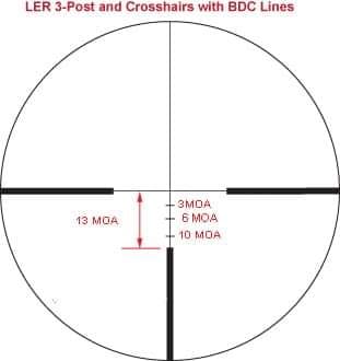

Los retículos balísticos de las miras, se diseñan para un calibre o conjunto de calibres que tengan una haz de trayectoria similar. Es decir que su punto de impacto sea congruente a distintas distancias. Dentro de este concepto se forman distintas ideas para solucionar su uso. Ya sea, la distancia que deberá ser el Zero de un cartucho o punta específica, u otras más técnicas. Casi todos los fabricantes ofrecen retículos balísticos para uso de caza o táctico. Entendidos y bien usados, su efectividad está asegurada.
Ahora bien, tengo una mira con retículo balístico para un tipo de calibre/peso de punta/velocidad. Que justamente, no es el de mi fusil. Entonces puedo pensar erróneamente que este retículo con sus marcas, no me será útil. Bien no es así.
Lo primero que tengo que hacer es saber si el retículo está en el primer o segundo plano focal. Si está en el primer plano focal (FFP) no hay problema, lo puedo usar en cualquier aumento y mantendrá la subtencion. Ahora sí está en el segundo plano focal (SFP) debo saber cuál es el aumento de trabajo. Dato que lo da el fabricante, también el fabricante puede ofrecer la subtencion de las marcas del retículo, de lo contrario lo haremos nosotros. Recordemos que en este punto, las marcas, puntos, rayas de caída del centro para abajo ya no responden a las especificaciones del fabricante en cuanto a caída, ahora responden a mis necesidades.
A continuación coloco un blanco a 100 o 50 metros. Un blanco de reglaje en MOA o MRAD. De no tener este tipo de blanco, un blanco de cartulina o papel con una cruz visible de referencia será suficiente. Centro la cruz filar con el centro del blanco y mido las distancias entre el centro de la cruz y las distintas marcas. Si las marcas del blanco no coinciden con la del retículo, no importa. Mido en centímetros y luego lo convertiré a MOA o MRAD. Ya tenemos el dato de cuánto valen las marcas de referencia de mi retículo, en medidas angulares.
Como ejemplo tomamos un retículo balístico de Hi Lux leatherwood. La primera marca está a 3 MOA, la segunda a 6 MOA, la tercera a 10 MOA y la unión del pelo con el poste grueso a 13 MOA.

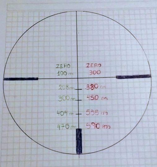

Una ves obtenidos los datos de la subtencion, buscamos la coincidencia de caídas de nuestras tabla, con las marcas del retículo y por ende la distancias que serán equivalentes dichas marcas. Con un Zero a 100 metros
Por ejemplo:
3 MOA …. 208 metros
6 MOA ... 300 metros
10 MOA... 404 metros
13 MOA... 470 metros
Estas con correcciones son para un 7.62 común. Si bien no son distancias de long range ya da para empezar.
Si queremos estirar nuestro alcance, cambiamos el Zero, por ejemplo a 300 metros. Lo que equivale a darle 6 MOA up a nuestra torre. Entonces nos quedara el BDC del retículo de la siguiente manera.
3 MOA...380 metros
6 MOA...450 metros
10 MOA...535 metros
13 MOA...590 metros
Esto es aplicable a cualquier calibre. Siempre que sepamos la subtencion del retículo. Ya podemos tener los datos para dos zeros, uno a 100 y otro a 300 metros. Es decir dos configuraciones de BDC con solo hacer 6 MOA UP. Es una forma rápida.

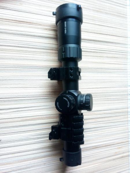

Yo tengo esta retícula Mil-dot en un visor de 1,2-6x24 y con el visor puesto en 6x permite calcular la distancia de forma bastante precisa.
La fórmula es:
Altura en mts del objetivo x 1000
Número de mrads que ocupa
Lo he probado y es bastante preciso.

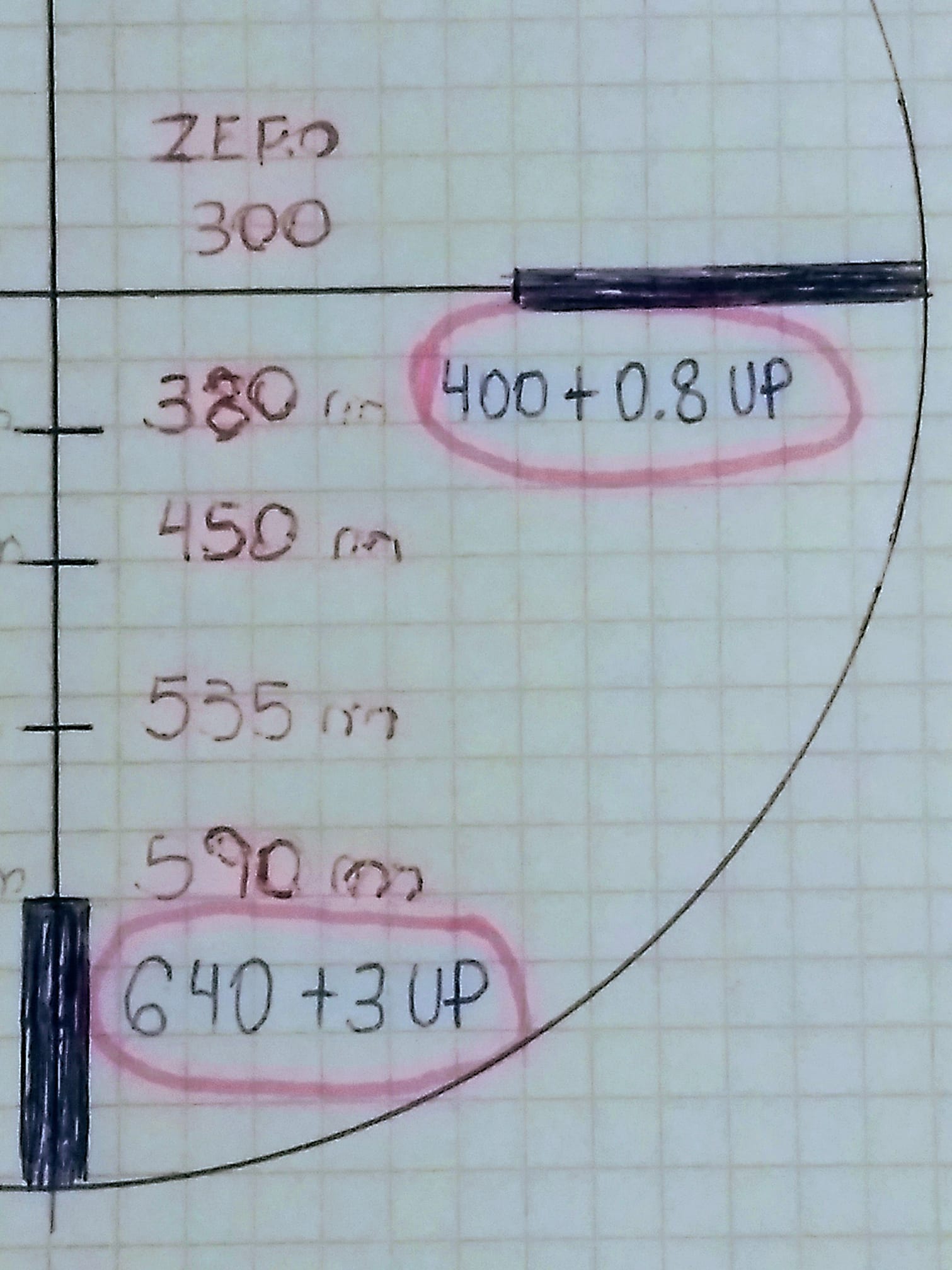

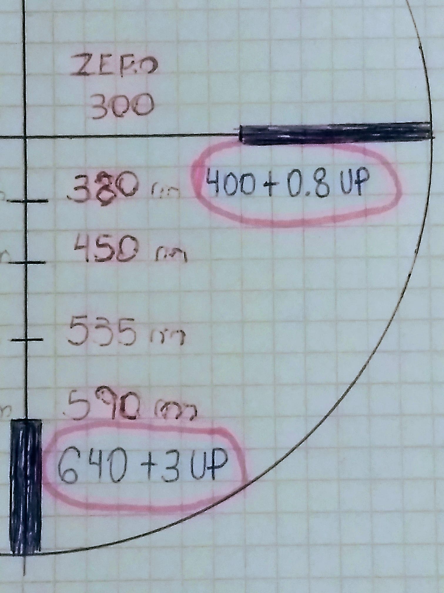

Para ir cerrando, queda ver las correcciones intermedias. Es decir las distancias de tiros no comprendidas en las marcas del retículo balístico.
En este caso, nos seguiremos valiendo de la tabla balística. O mejor aún de un dibujo del retículo con datos referenciales de caída y distancia. Con el fin de ser más rápidos y simples a la hora de tirar.
Como ejemplo tenemos un blanco a 640 metros. Dicha caída no está contemplada en las marcas de nuestro retículo. Tomando un Zero de 300 metros y sabiendo que la última marca de nuestro retículo son 13 MOA equivalentes a un corrección de 590 metros. Busco en la tabla la caída para 640 metros.
La tabla me dice que son 16 MOA, entonces sólo debo darle 3 MOA UP y listo, apuntar con mi última marca para pegar 640 metros. Ahorrando tiempo y errores, no es lo mismo contar 3 que 16, más aún en miras de 1/4 MOA.
Usando el mismo criterio para un tiro a 400 metros, 3.8 MOA, solo sumo 0.8 MOA y apunto con la primer marca.
Este método se puede usar sumando o restando corrección, a la marca del retículo más cercana a la distancia intermedia que necesitamos impactar.

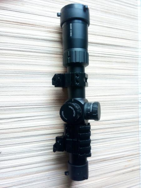

Precisamente yo tengo un leatherwood 2-7x32 LER montado en un Ruger Scout y quería ponerlo a tiro a 200 metros, ya que en las instrucciones marcaba hacerlo a 200 yardas, pero después de leer tu explicación creo que lo pondré a 100 metros.
Por cierto, en las instrucciones la última marca la situa a 15MOAs ....cuando lo ponga a tiro lo verificaré.
