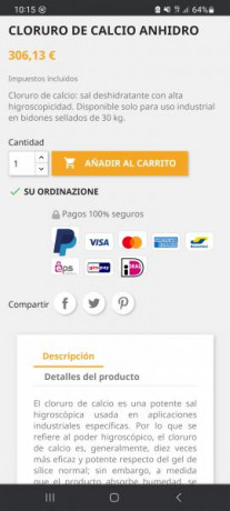

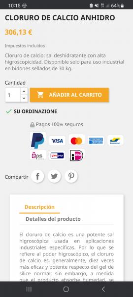

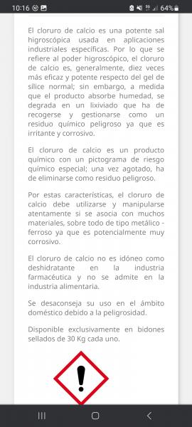

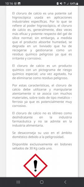

Ya se que hace mas de 2 años...pero creo que puede servir si alguien lo lee a dia de hoy...yo creo que en cloruro es peor que el silice ....segun lei en su dia es una sal creo y es corrosiva...ademas de que creo que no se puede regenerar ..en todo caso si lo usais tendria que ser de grado alimenticio si lo hay y no se si este seguira siendo corrosivo para los metales.....el gel de silice absorve menos pero se puede regenerar y ahora hay unos que cambian de color al cojer humedad...los secas encima de un radiador o en un horno a baja temperatura hasta que vuelva a su color inicial y listo.
