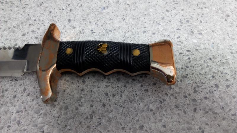

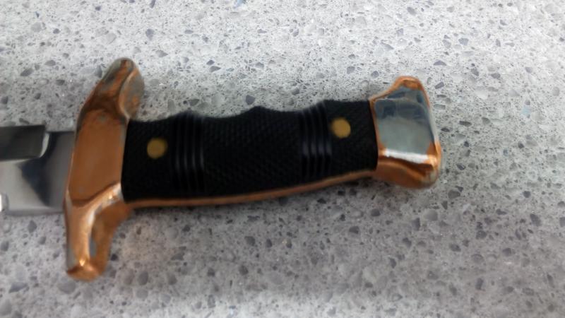

Buenas compañeros, tengo un cuchillo Cudeman al cual pinté de negro la empuñadura dorada hará como 20 años.
Con esto de estar en casa dedici quitar la pintura y me llevé una desagradable sorpresa, veréis las fotos ahora, varios colores pero ninguno el dorado de origen. Mi pregunta es si es posible y como devolver su pomo como el original.

Hola,
El aguafuerte es muy eficaz contra incrustaciones de calcio, etc., no sé si hará algún efecto sobre ese acabado. Tampoco creo que afecte al plástico de la empuñadura. En todo caso, mucho ojo con él, es ácido clorhídrico que aunque diluído quema las manos y ojos con facilidad. Y tienes el problema de que luego tendrías que neutralizarlo bien con agua abundante, que después se quedará dentro del mango. Mal asunto, creo yo.
Lo que sí que NO te recomiendo es disolventes fuertes, como los decapantes de pintura. Atacan los plásticos que es un primor, y esas cachas del puño creo que lo pasarían mal.
Al final tendrás que usar lana de acero del 00 ó 000 con un poco de aceite y sin apretar mucho, poco a poco, y recuperar algo similar a un color cromado. El dorado original ha desaparecido (tampoco sería un gran dorado si se lo ha comido la pintura, la verdad).

Buenos días compañeros y gracias por las respuestas, supongo que será de latón, he probado a darle con lana de acero con aceite y nada, el tío ni se inmuta
, esto es lo que hace no poder salir mucho estos días y uno tiende a trastear, gracias.

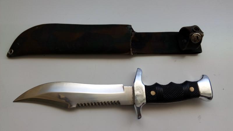

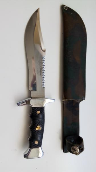

Buenas compañeros, decidí pasar la amoladora de la dremel para quitar lo dorado/rosa y dejarlo de un color uniforme, una vez quitado pase una lija fina para dejarlo liso.
Una vez la empuñadura lisa la pulí y aquí el resultado, la verdad que estoy contento.

Buen trabajo... además, queda mejor que el original seguro, porque ese cuchillo, en dorado...
"Bajo llave, es bajo llave"
Re: Como recuperar el dorado de un cuchillo
Personalmente creo que el cuchillo gana bastante con ese cambio de color
