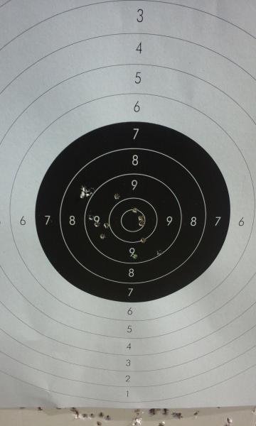

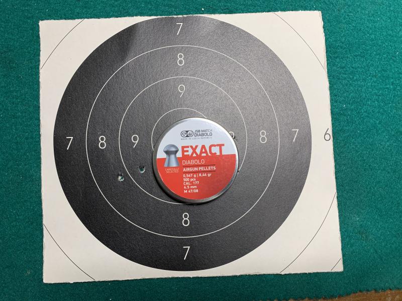

Bueno, yo a veces tiro con una D-350 y a 25 metros pongo una diana blanca con un circulo en el centro que le hago yo con un rotulador negro, ese circulo tiene unos 5cms., yo no lo veo del todo bien, creo que cuasi lo adivino, porque ya estoy viejo, pero uno que no sobrepase los sesenta lo vería medio bien; bueno que DE PIÉ Y SIN VISOR, sino con el alza y punto,eso sí, al punto le tengo marcado el último tercio de blanco fosforito para que me haga contraste con el circulo negro y de cada cinco disparos, me entran, al menos tres en el negro.

A mi con todo esto me pasa algo curioso, tiro y mas o menos agrupo, pero siempre me vuelvo loco ajustando las miras, me cuesta horrores y montones de pruebas conseguir centrarlas, soy un paquete centrandolas.
Y al dia siguiente que tiro con miras abiertas, vuelta a empezar. Claro, mi carabina no es para tirar cohetes, no uso equipacion ninguna y se ve que nunca agarro igual.
El caso es que tiro 5 veces y quedan decentemente agrupadas. Y no es cosa de la carabina, he probado con las de otra gente, y me pasa lo mismo.

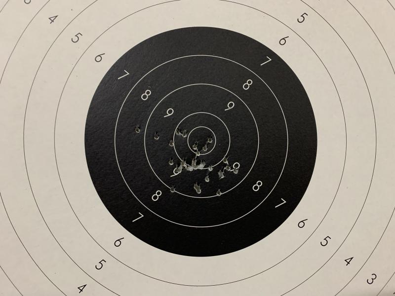

Hola, personalmente a 100 metros no creo que viese la diana, lo máximo que he disparado con carabina de aire y de resorte ( Weihrauch HW77 la primera resortera que he tocado y hace 2/3 meses que la tengo) han sido 50 metros, apoyado y miras abiertas, sobre un blanco de 50x50 como dice el compañero.
Realice una serie de 30 disparos y los 6/7 , últimos ya se me atragantaban, llega un momento que no veía la diana.
La tirada no es nada del otro mundo, pero quitando un 8 y un 9 altos y a la izquierda, los 28 restantes caben en un círculo de 6,5 centímetros.
Ah, y como descargo en mi favor
os diré que tengo 75 años y operado de desprendimiento de retina en ambos ojos.
Resumiendo, de apoyado todo el mundo sabe tirar, simplemente tener afición y haber perdido mucho tiempo seleccionando balines.
Un saludo y cuidaros mucho
Re: Limite en distancia a pulso y miras abiertas
Con miras abiertas?, ¡¡¡¡bravo!!!!
¡¡¡¡ aupa los veteranos!!!!.

Yo a 50m, de pie y miras abiertas, suelo tirar con carabina del 22LR, lógicamente a la diana de estándar de pistola (50x50 cm) pero entiendo que la técnica no es muy diferente a la de carabina 10m aire, ni lo sería con aire pero a esos 50m. De hecho trato de aplicar los consejos de este póster de la federación francesa de tiro (lo único en verdad diferente es que ahí usan diópter):
https://tiroydeporte.files.wordpress.co ... 60_hd1.pdf
Lo que cambia es el enrase de las miras, que lo enfocado debe ser el punto, nunca el blanco, etc., pero respecto a postura, respiración, todo es aplicable. Por cierto que en mi carabina, que no es de precisión, el punto es redondo con la particularidad de que tiene el mismo tamaño que el negro a esa distancia, lo que quizá me facilita algo la puntería haciéndole coincidir con él. Si fuese cuadrado, como suelen ser ahora los de las carabinas aire, supongo que ajustaría la mira para apuntar a la base del negro, como con pistola.
También adjunto una diana de un día bueno, tirando en esas condiciones: pie, miras abiertas, 50m. Lástima de esos 8 tozudos de la izquierda...
Para ser de pie, esta muy bien, además si no te dedicas a la competición en esta modalidad.
No se la carabina que tienes, pero si es un poco pesada mucho mejor. Posiblemente con un dioptero mejoraría.
Para mí, la tirada buena, son los ocho que tienes prácticamente en un centímetro, lo interesante sería saber porque te van allí. Posiblemente al acerrojar, no cojas siempre la carabina igual.
