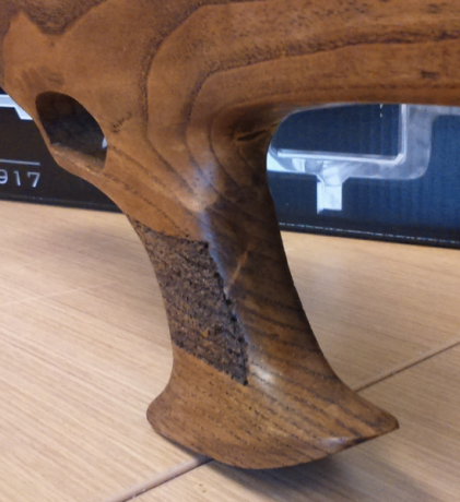

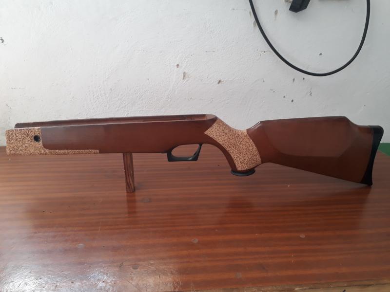

Bueno,pues aquí un brico de estos que a muchos les cuesta decidirse...
Empezaremos diciendo que aquí lo que importa es la paciencia y pulso.Paciencia para hacer la forma,con cinta.Marcamos el dibujo,luego,para la otra parte nos podemos ayudar de algo transparente que recortaremos y llevamos al otro lado para que quede igual.Esto nos puede llevar mas tiempo que hacer el mismo picado.Luego,por lo menos yocon la cinta en sus dos lados y su forma definitiva,le paso un cutter con buen pulso,ya que es facil salirse del contorno.Una vez pasado el cutter saco la cinta y lo repaso con un destornillador plano que tenga algo de desgaste,para "marcar" mas el surco y poder definir mejor las dos partes a la hora de ya darle con la muela,en este caso.
Como digo esto lleva paciencia,para no marcar fuera del "sitio" la madera.A mí se me ha ido,lo que pasa que muy poco y se podrá corregir con reparador.
Una vez definido el contorno,apoyaremos bien la culata con sargento y empezaremos el picado.Yo he elegido una muela muy pequeña,y como se ve,una miniherramienta.Se le coge el tranquillo rapidamente...aunque conviene hacer pequeñas pausas.Tambien se hace mejor con un punto de apoyo para controlar la fuerza y que no se nos vaya fuera del dibujo.
En este caso ha sido en una culata de Norica Mod.80,y la forma corresponde a una ya veterana,no ha sido al azar,jeje.
La pintura aún no sé exactamente la que voy a utilizar,tengo una a mano,pero debo hacer unas pruebas antes.
Sí sí...también se hará el picado en el pistolet,todo a su tiempo
Si os animais con alguna culata,ahora es el momento

Re: Brico.Picado rugoso culata
Otra foto mas...de hoy mismo, y es como está tengo ahora.Según avance el brico las iré subiendo

Si señor, te està quedando muy chula.

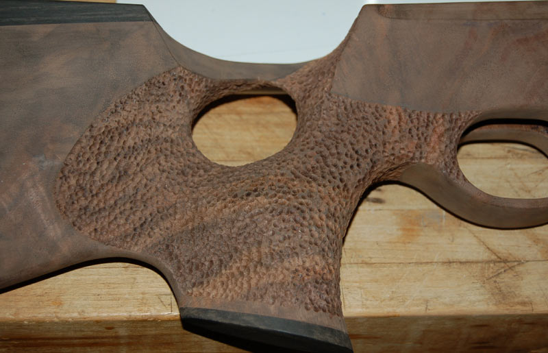

Hay otra forma de hacerlo. Yo he probado con un soldador de esos de estaño, de los finos. Para las culatas sintéticas, y cachas de pistola van muy bien
El padre de un amigo, hacía unos grabados en la madera guapísimos, sin saber dibujar, con papel de calco, pasaba el dibujo a la madera luego repasaba a boli para que no se le borrará y con un estañador de punta fina. No se pegaba horas ni nada (ese entrenamiento tenía cuando se jubiló) en la bodega haciendo trabajos, y algún chaparrazo de vino, con algo de queso ó jamón también caia.
otra técnica para hacer picaos con una tabla ó similar y un clavo en plan como en la antigüedad, cuando cincelaban escritura en piedra.

Esa técnica se llama stippling, por si queréis profundizar en el tema. . . .
Buen trabajo Jose. Yo hacía los picados, más feos pero mucho más rápidos, con una punta roma o similar, a veces con la misma punta de la Sierra,puesto en una sierra de calar: l accionas y la dejas que salte encima de la madera, sin presionar. En un pis pás lo tienes hecho.

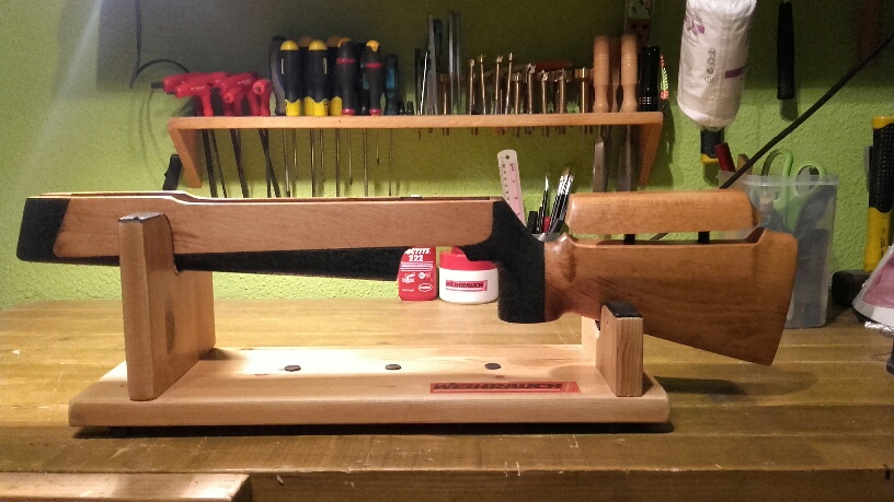

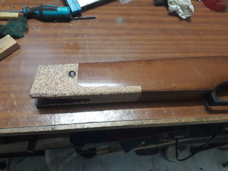

Bueno...terminada la parte mas loboriosa.
Lo mas seguro de primero tinte negro antes de la pintura negra,asi evito que ante la posibilidad de que salte la pintura se vea la parte clara de debajo.

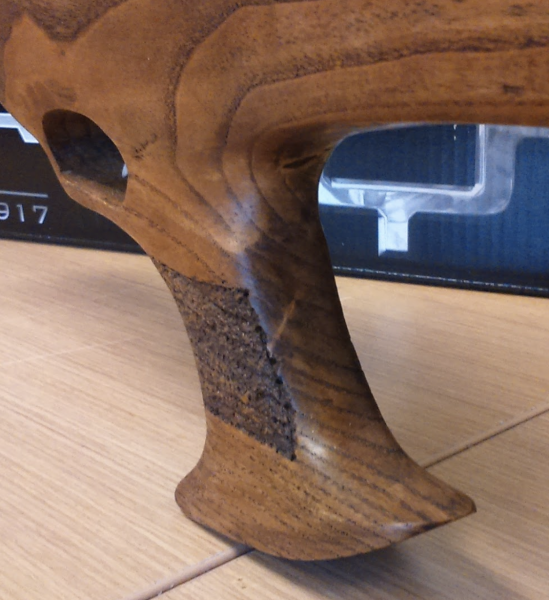

Todo buen trabajo debe ser reconocido y en este caso no es para menos, pues entraña su dificultad y mucha paciencia sea el sistema que se haya utilizado,

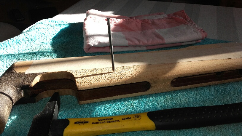

Aquí muestro como lo realicé yo de la forma más espartana, simple y eficiente.

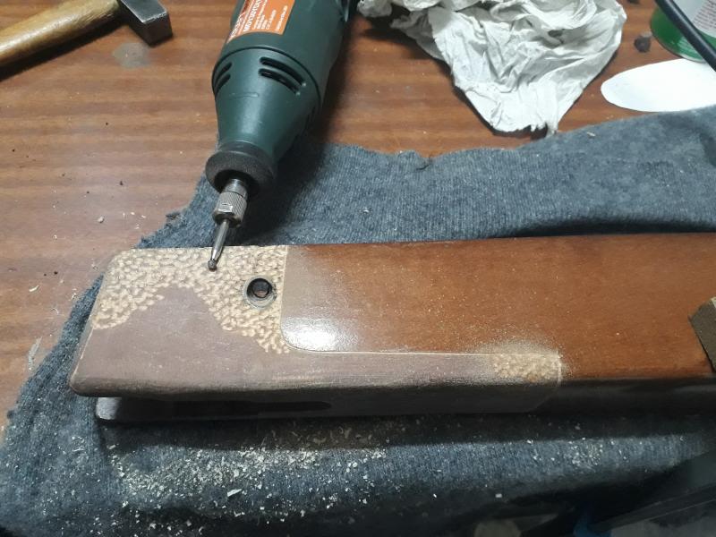

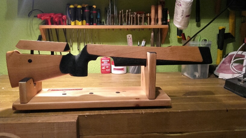

Refloto el tema para seguir admirando el trabajo de ingeniosos artistas.
¿Alguien sabe como lo hacen en culatas comerciales?.
He hecho alguna prueba en tablillas con puntas y granates pero si intento que quede tan denso como las comerciales, como alguna de tiro olímpico que suelen venir de negro, acaban saliendo pequeñas astillas, casi prefiero granetear uno por uno sin que coincidan, así quedan cráteres más grandes y un poco espaciados pero no salen astillas, claro que no es lo mismo. Las astillitas se pueden eliminar con un cepillo de latón de pelo fino y un poco de lija fina.

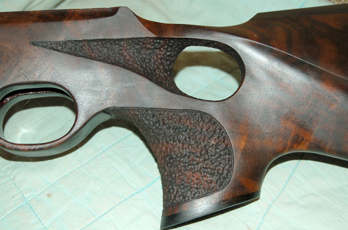

En culatas comerciales, tanto el acabado rugoso, o punteado, como el picado en diamante, se hace en segundos con un molde y una prensa hidráulica que graba el dibujo en la madera. Grabados como los que traen las carabinas Air Arms, se hacen por la técnica de grabado al laser.
Para conseguir el color oscuro, o negro de la zona punteada, se tiñe la madera con tinte, solo en esa zona, tapando con cinta el resto.
Para probar con una tablilla, tendría que ser de la misma madera que la culata, haya o nogal.

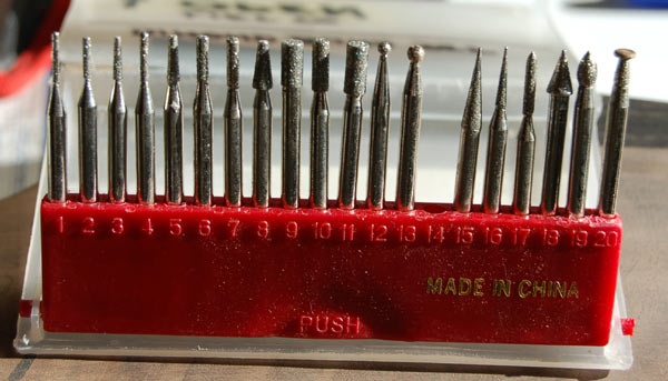

manolosolo escribió:En culatas comerciales, tanto el acabado rugoso, o punteado, como el picado en diamante, se hace en segundos con un molde y una prensa hidráulica que graba el dibujo en la madera. Grabados como los que traen las carabinas Air Arms, se hacen por la técnica de grabado al laser.
Yo pensaba que se hacía a mano con una herramienta tipo dremel y con esas puntas que muestras redondas(n°12-13) o por lo menos en caso de querer hacerlo algún día yo lo haría así.....

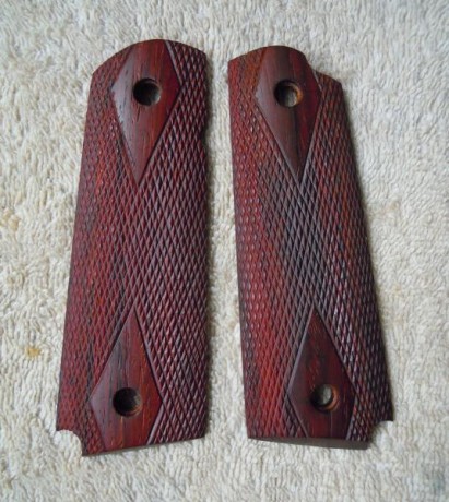

Si, eso se hace mano de forma artesanal, cada uno en su casa, pero ni de lejos de forma industrial, porque lleva mucho tiempo.....

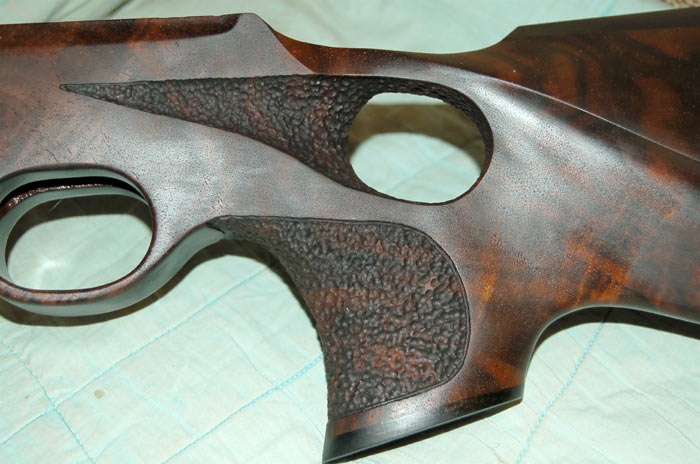

Lo que si se hace a mano, en armas finas y exclusivas, es el picado de diamante, como el de la foto, un ejemplo, una marca inglesa muy famosa por sus armas, es Purdey, el culatero tarda dos días enteros solo en hacer un picado en la culata de una escopeta, solo en la empuñadura y en el guardamano, pero claro, su escopeta mas "barata" pasa de cincuenta mil euros (50.000 €), lo pongo en letras, porque igual crees que se me ha colado un cero......

Y estas son hechas por compresión, un molde prensa el dibujo sobre la madera, y en un par de segundos, picado listo...

Gracias Manolosolo, no se me había ocurrido que lo harían así. Claro, con molde y prensa tardan un minuto. Con fresa te quedan muy bien pero tiene que llevar su tiempo, yo soy más partidario de prensa de impacto, o sea martillo, por ser más rápido. Tengo que probar alguna varilla con diferentes tipos de punta, ángulos de afilado o redondeos. Ya lo contaré, pero difícil superar el acabado con fresa y Dremel.
