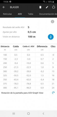

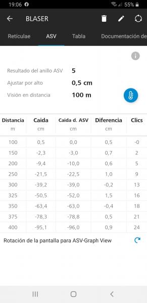

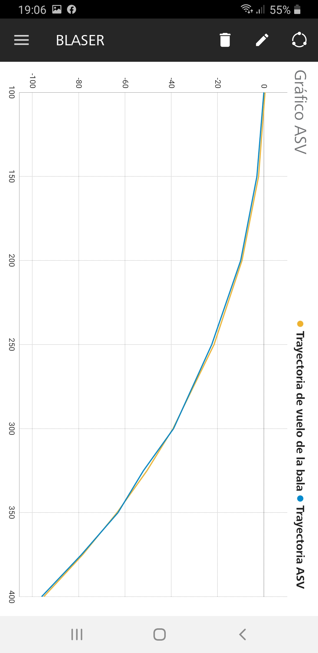

Según el calculador balístico de Zeiss, estos son los resultados para la munición Winchester calibre 338 200 gr.
Los indios mataban los bisontes con una flecha y aquí todos hemos visto como el abuelete de turno, descolgaba una perdiz con una vieja escopeta de perrillos que la tiene desde hace tropecientos años y como el cazador con el mejor rifle y visor, se le va ese pavo que lo tenía muerto a 80 metros.

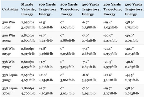

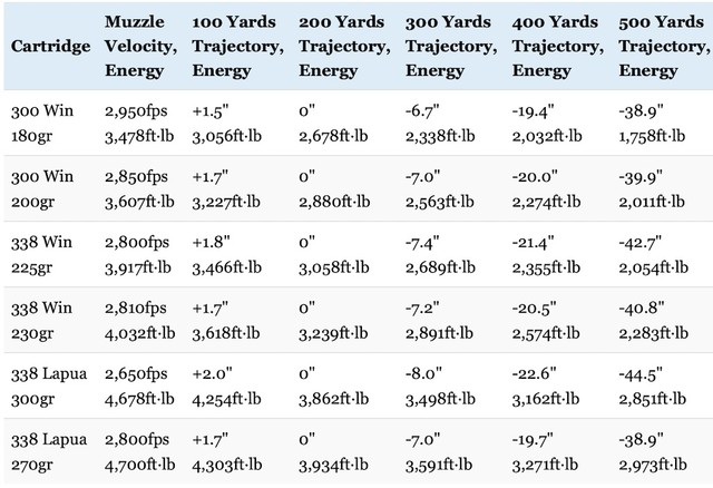

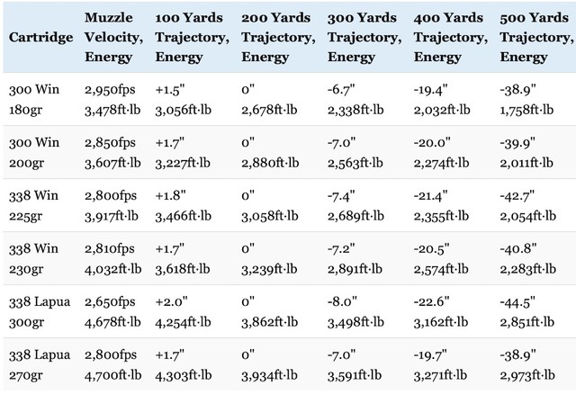

Dejo una tabla y su fuente y comparado con un 300 WM no cae mucho mas hasta los 350/400m !
https://thebiggamehuntingblog.com/300-w ... 8-win-mag/
Un saludo al foro
