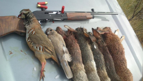

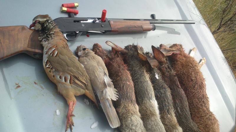

Buenas, caze dos temporadas con la benelli crío 28......mate liebres, conejos, perdices, palomas, zorzales y becacinas........... Pero es un calibre que se queda muy corto para nuestra caza.... La caza que tires desde los pies hasta un máximo de 30 metros siendo generoso pues apuntada cae pero pinchaba mucha caza por poca cantidad de plomo y penetracion, sobre todo con la perdiz salvaje..... Ahí las que caze pues en asomadas o las típicas a las 2 del mediodía muy revoladas que se aguantan..... En fin si tienes mucha caza en tu coto y te quieres divertir adelante.... Pero si cazas en peladeros y con caza salvaje de verdad las pocas oportunidades que tendras apenas las aprovecharás...... Otra cosa es que solo la quieras pa codorniz a muestra de perro, para conejos a muestra de perro o zorzal..... En estas situaciones cumple, aunque si los zorzales pasan altos olvídate. En fin resumiendo distancia de tiro ideal de 0 a 25 metros ampliando a 30 si tiras un buen cartucho..... En cuanto a cartuchos pues lo que más me gusto fueron los armusa de 24 grs y los rc de 21 y 28 grs.........
