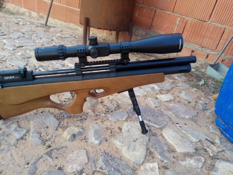

Hola , pues soy el feliz propietario de esta carabina .
Empecé con ella con mucha ilusión pero me costó hacerme a ella , con muy poca inclinación no acertaba a nada.
Ahora con paciencia y con balines jsb heavy cambio como el día y la noche.
La mira que tengo es un Vionking de 10-40x56 contentó pero con niebla a partir de 30x pero por el precio. Me falta la rueda, si sabéis dónde conseguir la lo agradecería mucho.
Espero vuestras experiencias con esta carabina un saludo a todos.

Hola compañero.Pues te vas a llevar muchas alegrias con ella,te lo aseguro.Si eres un poco manitas(muy poco,no hace falta ser muy manitas)metete en los videos que tiene Arcea subidos y,te aconsejo que,el puerto de transferencia lo pongas a 3,5mm. de apertura.La valvula reguladora,la puedes dejar a 26,2mm.medidos desde la base.El muelle del martillo,cortale 3 vueltas(mas,NO).Y que le vas a ganar con esta configuracion?Pues,bastantes mas cargadores de autonomia y a la misma velocidad de salida.El mejor balin que le va a esa configuracion es el Jumbo Heavy 18.13.Te dejo un enlace,de unas dianas mias del otro dia.Saludos y a disfrutarla compañero.

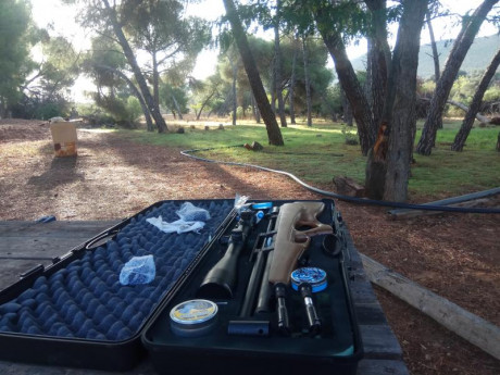

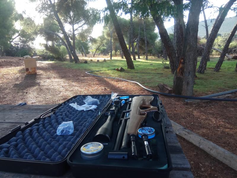

Si consigo subir fotos la enseño.
Y mi campo de tiro
Y mi campo de tiro

Mensajepor Progunter80 » 12 Mar 2020 23:40
Progunter80
Mensajes: 134
Registrado: 02 Dic 2019 18:22
Re: Hola, Mi P10 5.5 opiniones y mejoras que se te ocurran?
Mensajepor Progunter80 » 12 Mar 2020 23:49
Otra
